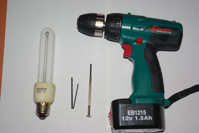

Продление жизни энергосберегающих ламп
с того момента, как эти самые лампы стали дохнуть чаще обычных и наносить удар по бюджету- задумался, в чём причина, почему цоколь обугленный? долго искал информацию и нашёл: дело в банальном перегреве платы (её компонентов) в цоколе лампочки.
причин перегрева две, и обе можно исправить.
1: у меня люстра с закрытыми плафонами, направленными вниз. вывод: тепло от лампы никуда из плафона не выходит. наоборот- внутри плафона собираются адские температуры, которые не выдерживает плата. я в этом не силён, поэтому не знаю, что там именно сгорает- но мне достаточно вида обугленного цоколя, чтобы понять, что там что-то сгорело)) короче говоря, такие люстры, как у меня- совершенно не подходят для энергосберегающих ламп. или менять люстру, или сверлить сверху плафонов дырки, чтобы тепло уходило выше.
2: рассверлить цоколь, поскольку из него тепло тоже никуда не девается. да и плате будет дополнительное проветривание.
что надо: шуруповёрт, небольшие свёрла, отвёртка для вскрытия лампы (я взял часовую), и сама лампочка.
отвёрткой отделяем "верх от низа" (там обычные защёлки- их и надо отцепить). ни в коем случае не тянем за стекло- оторвёте, и лампу можно будет выкидывать.
лампочку я взял дохлую, так что без угрызений совести порезал ножницами всё, до чего дотянулся (для наглядности). вам так делать не стоит))
сверлим.
соединяем.
всё, срок жизни продлён. проверено. но в закрытой люстре лампочка всё равно проживёт меньше, чем в открытой. даже если вы её сверлили. об эффективности сверления судить и утверждать однозначно не берусь- но у меня это работает. осталось только поменять люстру- вероятно тогда лампочки будут служить не месяцами, как сейчас- а годами (раньше, до сверления, вообще по 2-4 недели работали).
