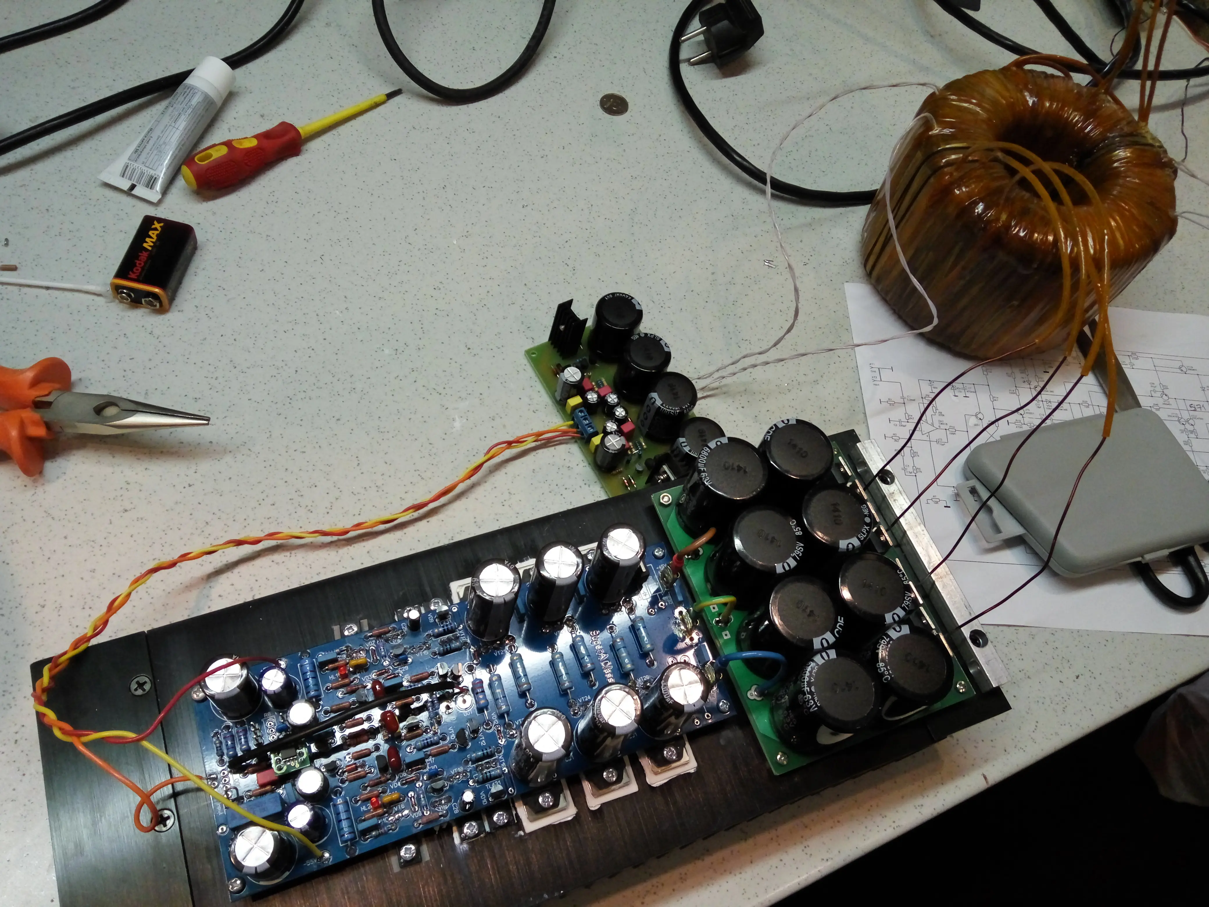

Итак, после поста о прогрессе в сборке УМЗЧ последовал первый запуск. Прошло это мероприятие весьма неудачно. Сначала задымил один резистор, после отключения питания и внимательного тупления платы выяснилось, что перепутаны местами пара транзисторов УНа. На радостях этот косяк был исправлен, все запаяно на место. Включаю в розетку и радиатор секунд за 5 нагревается весьма значительно, и начал дымить резистор в стабилизаторе УНа. После замены транзисторов я неправильно подключил полярность питания УНа. Етить. Н
Отключил я все это дело и с печалью отложил плату в дальний ящик. На днях решил все-таки добить канал. Начал все прозванивать на плате, вроде бы ничего. Для пущей надежности выпаял все транзисторы на плате (благо на работе есть демонтажный пистолет и это дело заняло немного времени).
Начал проверять транзисторы, но все оказались рабочими, т.е. от переполюсовки ничего не умерло. В итогде единственный активный компонент, оставшийся на плате – TL431. Эта хрень в одном плече и сгорела(. Заменил ее, собрал все обратно и провел очередной запуск, но уже с лампой в первичке для подстраховки.
Вуаля, все работает. Осталось произвести настройку коррекции по осциллографу)
Ждемс... А лампочка в первичке- наше все.
Вечером уже выяснилось, что в одном плече стабилизатора УНа, резистор которого задымился, напряжение просаживается очень сильно. Сегодня утром выпаял и проверил мелкие транзисторы – все 3 вылетели), заменил, сейчас буду опять пробовать запускать)
