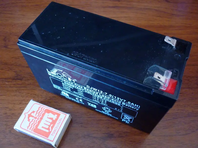

Проверил авометром кондеры, мерил сопротивление, в идеале оно должно стремиться к бесконечности. У разряженного конденсатора, оно оказалось нулевым, но быстро возрасло по мере зарядки от щупов авометра. Из имеющихся у меня конденсаторов, логично сделать одну из двух батарей.
В первом случае, для получения максимального напряжения, спаять по 10 конденсаторов последовательно, получим две батареи по 100мкФ 500в, подключив оные параллельно, получим 200мкФ 500в.
Во втором случае, при сложении по 7кондеров 2000мкФ 50в в три батареи по 285мкФ 350в, соединив их параллельно с двумя имеющимися кондерами 150мкФ 350в, получим батарею 1155мкФ на 350в.
В качестве источника питания решил использовать аккумулятор 12в 7,0А/Ч от старого ИБП, в качестве зарядного устройства - собсно родной ИБП. Самое сложное - это собрать достаточно мощный преобразователь с входным напряжением 12в и выходным 350-500в.
Похоже, что эффективная катушка (в одноступенчатой схеме) должна быть близка к известному соотношению D=3d, L=2d, когда внешний диаметр равен трём внутренним диаметрам, а длина катушки равна двум внутренним диаметрам. (©Evgeny)
Продолжаю изучение вопроса.
    40.4 KB · Просмотры: 273
