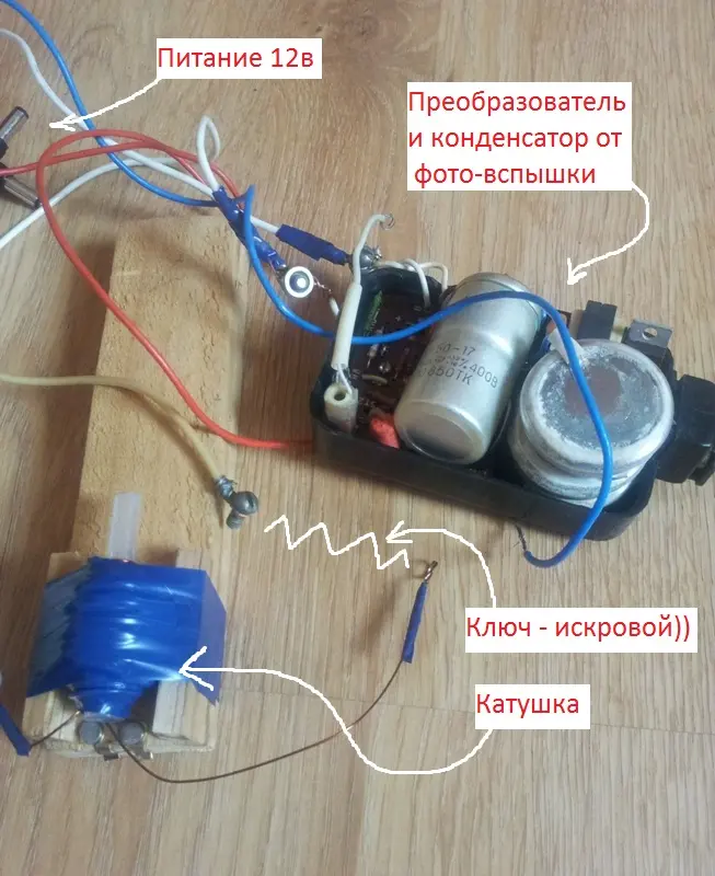

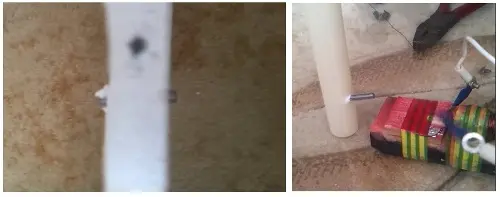

Под рукой случайно оказалась старая советсткая вспышка, разобрав оную обнаружил преобразователь (15в в 400в) и конденсатор 270 мкФ 400в. Вмонтировав сие инженерное чудо в свой гаус и запитав от 12в (ну нет у меня блока питания на 15...) получил более чем интересный аппарат. Вполне можно ставить на игрушечные танки (мнеб такой лет 15 назат...)
Обрезок гвоздя пробивает пенопласт 180мм, и свободно вгоняется в парафиновую свечку.
