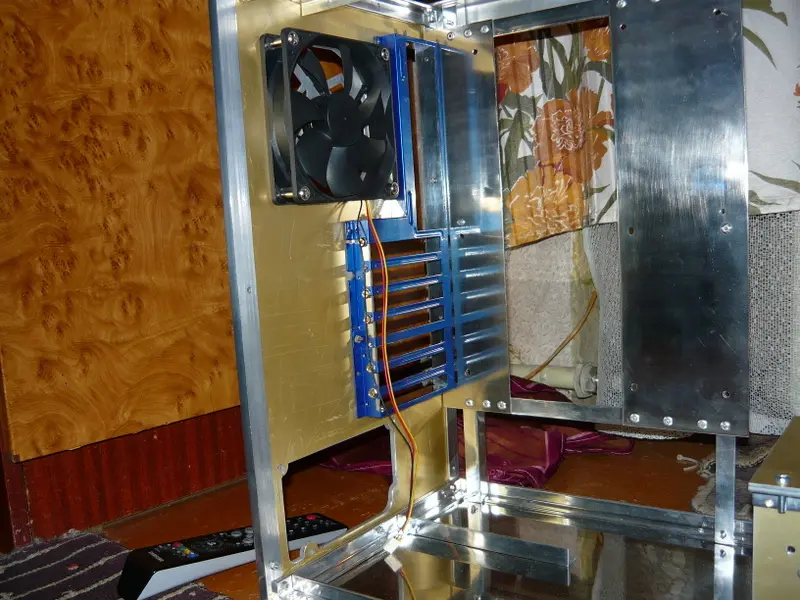

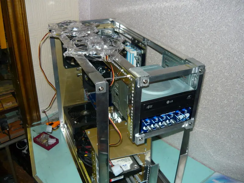

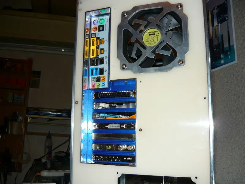

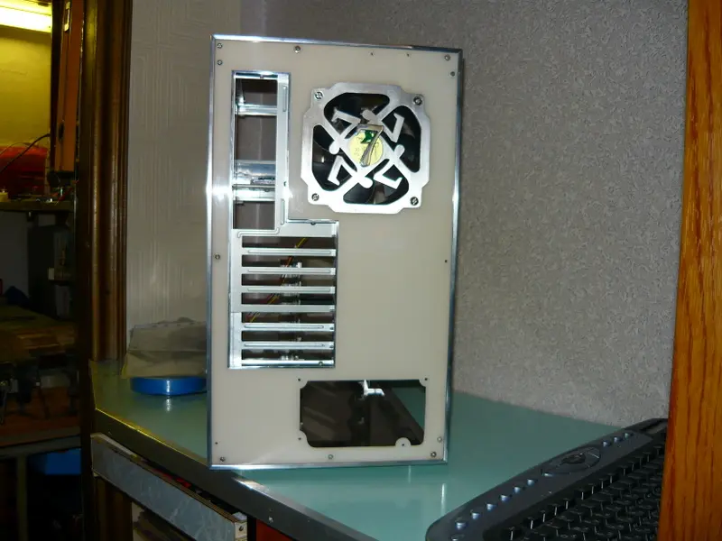

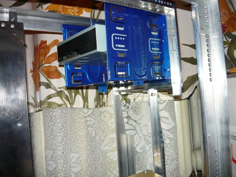

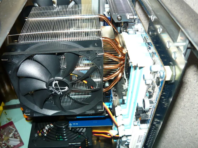

Продолжаю экскурс в прошлое: Попробовал красить первый раз, с помощью друзей на работе. Вроде получилось! Покрасил корзину и панель под расширения, предварительно обработал шкуркой, покрыл грунтовкой, после лаком. Красил автомобильной краской в баллончиках. Сложного нет ничего опыт приходит во время работы, просто не надо лить много краски лучше нанести несколько слоёв да и на упаковке всё написано. Сушил в подвешенном состоянии сутки. Между грунтовкой, покраской и лакировкой, ждал минут15-20 полагаясь на интуицию и аннотацию.:tehnari_ru_288:Далее сделал примерку.
