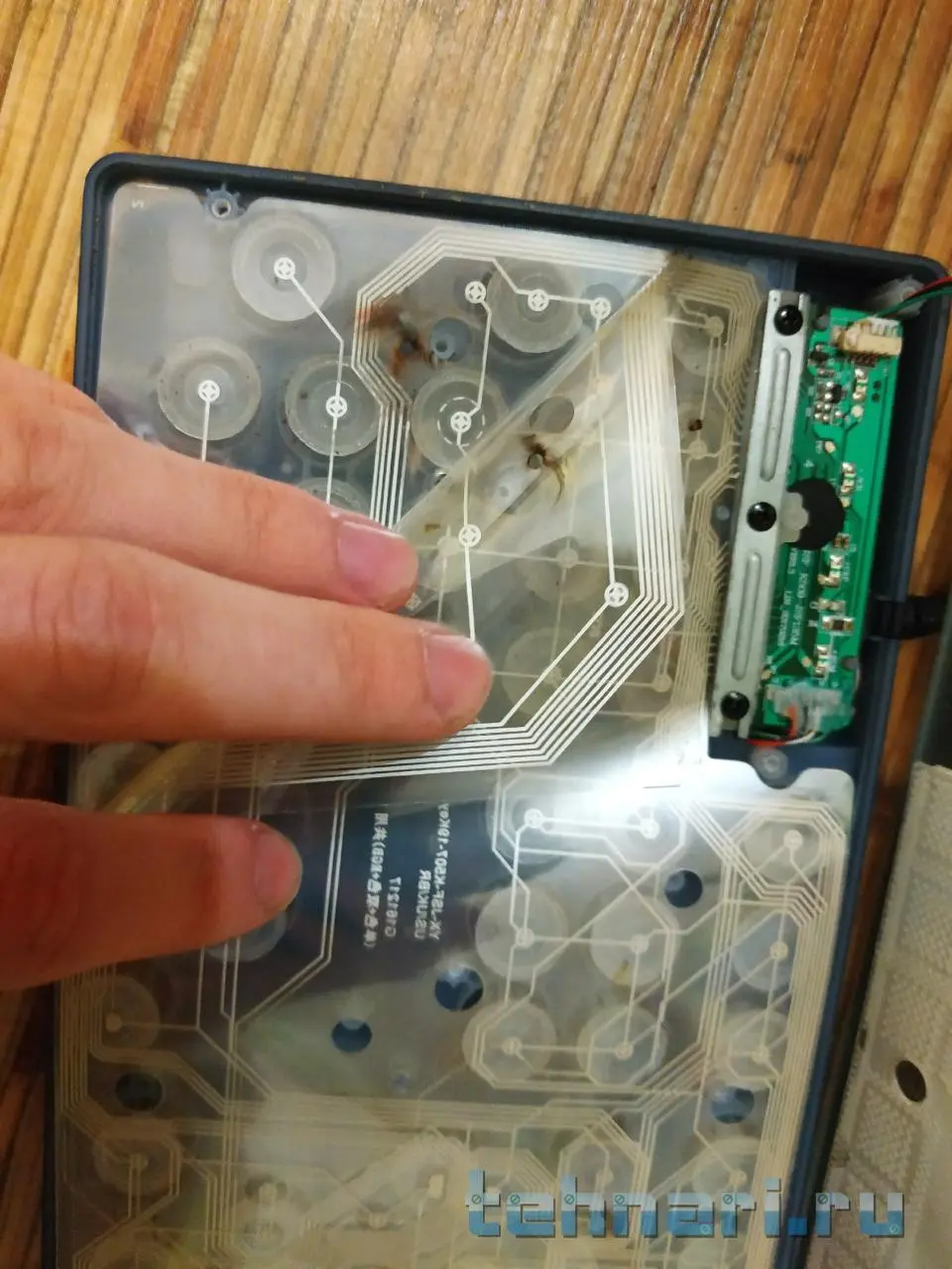

Прогорела часть цепи в клавиатуре
  • Автор темы Автор темы misha322
Я когда-то, за неимением токопроводящего лака, сделал его сам. Взял стержень от старой батарейки типа D (никогда не выбрасываю эти стержни), на абразивной сетке нулёвке натёр немного угольной пудры, смешал её с цапонлаком, и нарисовал вытертые дорожки полученной кашицей. Клавиатура была от старого программируемого калькулятора.
Неплохо подойдут щётки от коллекторных двигателей, генераторов. Они помягче, и глины в них меньше.

Купите в аптеке активированный уголь и растолките его в ступке.

Активированный уголь - это древесный берёзовый, не годится, поскольку не обладает антифрикционными качествами, и не ложится тонким слоем.
Залез в аптечку, достал таблетку. 230 Ом у цельной. Сначала рукоятью, потом лезвием ножа за пару минут размял в мелкую пыль, смешал с канцелярским клеем. 1 см шириной 2 мм дал 270 Ом. С БФом слой будет пластичным, проверять долго, ему нужно гораздо дольше сохнуть.
Довольно длинная дорожка плëночной клавиатуры Chicony показала 248 Ом.
А причëм тут антифрикционные свойства?

Это свойство позволяет пластично прилипать к поверхностям. Микроструктура такова. Древесным углём вы не проведёте черту на предмете, чтобы она не осыпалась. Прочертите карандашом, особенно, мягким. Чешуйчатое строение микрочастиц позволяет лучше соединяться в непрерывную линию. Важно, ведь, чтобы контакт с тем проводником был плотным, а не только внутри самого себя. Насчёт клея БФ. Нужен БФ 6. Который остаётся пластичным в высохшем состоянии, там в его составе каучук. Жёсткие клеи не годятся, контакт порвётся если не сразу, то быстро. Для электрона трещина в микрон- это непреодолимый космос.
Если правильно помню, БФы отличаются только процентным соотношением компонентов. Пластичность готовой смеси определяется именно клеем/лаком. Активированный уголь легко измельчается до нужной фракции. Надеюсь, Вы не считаете порошковое серебро пластичнее любого угля? А токопроводность составов на его основе значительно выше. Графитом на канцелярском клее вклеиваются в ремонтной практике выводы в щëтки электродвигателей и надëжно работают при токах в десятки ампер. С микротрещинами в тех условиях оно бы моментально выгорало.
