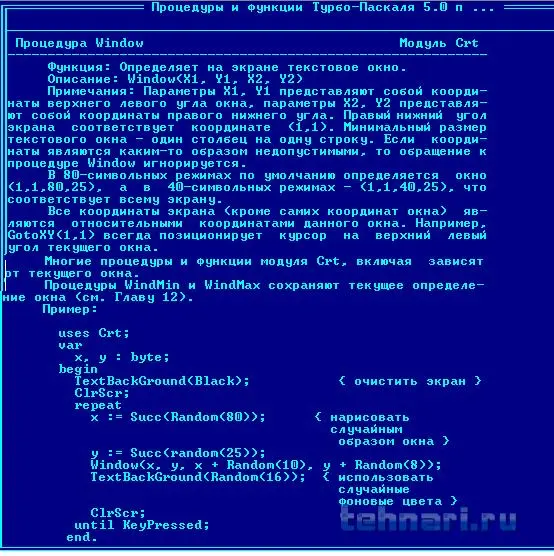

А лучше использовать команду window, ее можно легко двигать, я когда то подобное делал. и под клавиши управления курсором.
вот текст под клавиши wasd.
