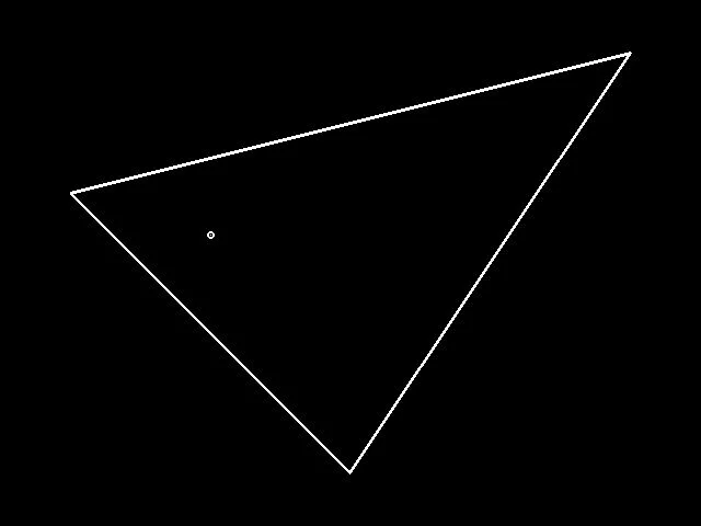

Постараюсь помочь, но быстро не обещаю: с графикой возни много.
Ну вот, как-то так. Только уж извините - с координатной сеткой возиться не стал. Очень много мороки.

Спасибо)) вы меня спасли))

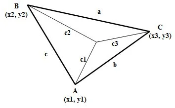

Прежде всего, на чем основан алгоритм? А вот: соединим, как показано на рисунке в сообщении #2, проблемную точку (обозначим ее т.0) со всеми тремя вершинами треугольника. Теперь если т.0 находится внутри треугольника, то сумма углов с вершиной в т.0 составит 360°, если же вне - то меньше. Вот это и проверяется. Углы ищем по теореме косинусов. Но для этого нужно иметь функцию арккосинус, в списке стандартных функций Паскаля отсутствующую.
Function ArcCos(z:real):Real; восполняет этот пробел.
Проверять условие равенства суммы углов 360° удобнее, если углы выражены в градусах, а не в радианах. Перевод из радианов в градусы осуществляет функция

решает задачу нахождения значения угла между сторонами треугольника d1 и d2 по значению этих сторон, а также третьей d3, по теореме косинусов.
