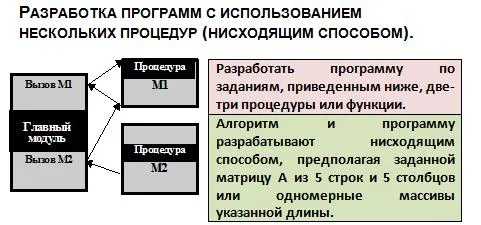

Помогите с программой... началась новая тема, ничего не понял совершенно tehno015
вот задание:
Если сумма элементов последнего столбца матрицы A положительна, присвоить каждому из элементов X1,X2,...,X5 значение среднего арифметического соответствующей по номеру строки матрицы.
можете пожалуйста объяснить для чего нужна процедура? и что такое нисходящий способ?
Знаете, тут я Вас адресую к многочисленным учебникам и пособиям по программированию, где этот вопрос расписан детально и подробно (вот хоть по ссылке из #4). Здесь всё-таки форум, а не курсы. Если кратко - подпрограммы (в Паскале - процедуры и функции) это практически самостоятельные программы, решающие конкретные задачи, предоставляющие возможность при необходимости обратиться к ним из тела основной программы, подставив нужные параметры и аргументы. Например, функции очень удобны для создания библиотек недостающих в Паскале математических операторов, таких, как Tan, ArcSin, ArcCos, Lg и т.п. Один раз описав эти операции, в дальнейшем Вы можете обращаться с ними так же, как со стандартными операциями типа Sin, Cos, Ln и т.п. Процедуры в принципе решают те же задачи, но, в отличие от функций, результатом может быть не одна, а сразу много величин.
К сожалению, есть такие "милые" люди, именующие себя "преподавателями информатики - составителями методичек", которые, знакомя студентов с аппаратом подпрограмм, не утруждают себя подбором таких примеров и заданий, где бы обучаемый почувствовал, что этот аппарат - колоссальное удобство, а не обуза, а просто берут линейные задачи, где подпрограммы нужны, как седло бизону, и требуют, чтобы куски программ были "оформлены в виде процедур". Вот как и в вашем случае. Хотя, пожалуй, не совсем - здесь всё-таки есть многократное обращение.
А, не берите в голову. Дело в том, что те же "милые" преподаватели просто обожают изъясняться ну жуть до чего "высокопарным штилем". На самом деле нисходящий способ это, по сути, модульное построение программы, когда каждый чих задается в виде подпрограммы а тело программы представляет собой, по сути, цепочку обращений к этим процедурам да функциям. В нижеприведенном варианте решения задачи это не очень соблюдено (всё-таки я старался придерживаться здравого смысла), но если будут сильно приставать - сообщите, доведём.
вот задание: Если сумма элементов последнего столбца матрицы A положительна, присвоить каждому из элементов X1,X2,...,X5 значение среднего арифметического соответствующей по номеру строки матрицы.
Задание малость "недосказано". А если сумма отрицательная либо нулевая, то каким должен быть массив Х? Ладно, будем считать, что в этом случае он будет нулевым. Тогда так:
