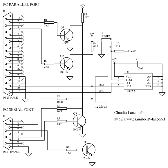

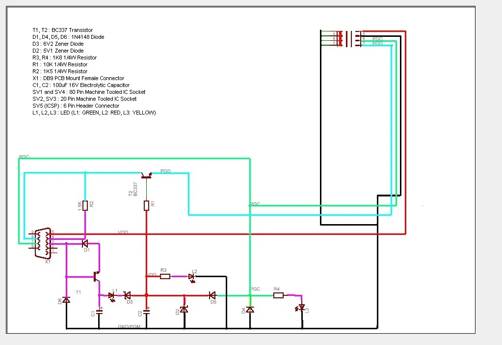

Нужен программатор для 24C**, подкинте кто нибудь мах простую схемку с подключением через сом порт:tehnari_ru_208:

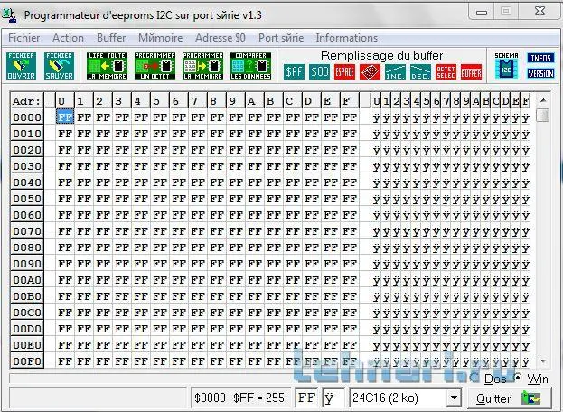

И программа PonyProg

Нашел вот такую схемку (Нашел по ссылке предложенным AXEL_46)

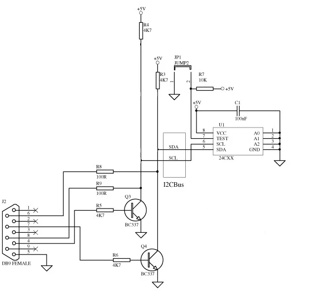

Вы выбрали одну из самых некачественных схем.
Нижняя половина моей схемы - RS232, он же COM, верхняя - LPT. Она универсальна.
То есть вот так?
Для чего нужна перемычка?

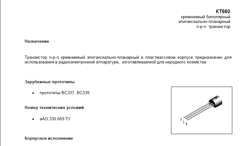

И какими транзисторами можно заменить которые на схеме(у меня таких нет)
со всем остальным разобрался, а для чего перемычка? таК и не понял
мне кто нибудь поможет?
можно ли заменить транзистор BC337 на SS9014C ?
Вот аналог
    16.3 KB · Просмотры: 251
уже все, заменил SS9014C работает,

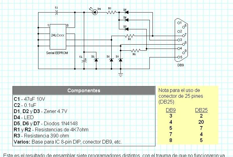

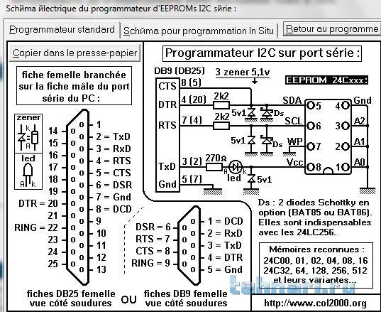

собрал по этой схеме,
Ребята скажите, а нельзя ли сделать "прибамбасину" такую, чтобы не выключать компьютер для смены чипа???? (Тока не очень замудренную) А то не хочется чипы выбрасывать да и перегружать комп постоянно тоже в лом.
Лично я балдею от этой конструкции.
