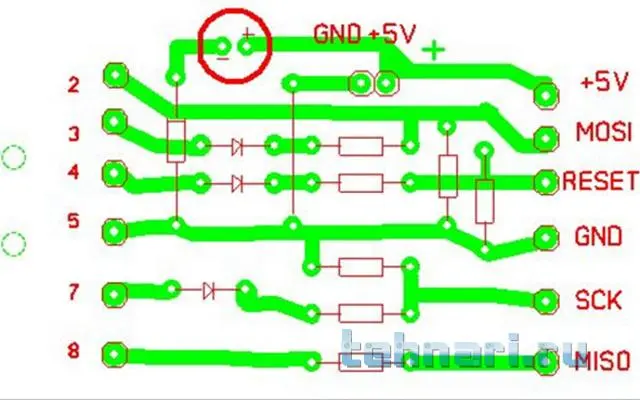

Здравствуйте! Возникла непонятная проблема! Собрал данный программатор,хотел прошить ATMega8, подключил к COM порту, с помощью Uniprof собрался шить, Сначала все шло хорошо,прочитало МК,но при записи выдало ошибку "device missing of unknown device" Я отключил питание программатора,но светодиод продолжал гореть,правда тусклее. При подключение он начинает гореть ярче. Что это может быть??? Спасибо.
Ради интереса глянул схему Громова
нет там светодиода.
И питание подается не на программатор, там как бы ни к чему оно
