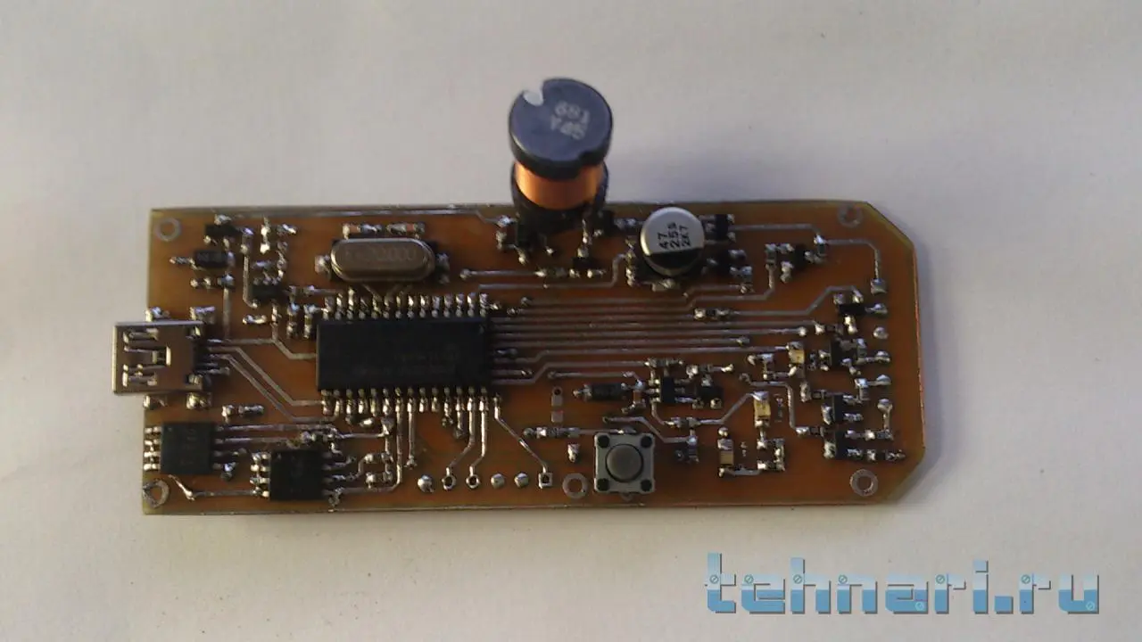

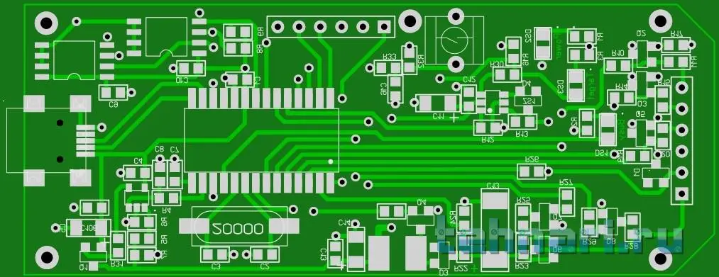

Решил собрать оригинальный программатор Pickit 2. Полазил в паутине, не нашел схемы с оригинальными деталями (с такой схемой не возникает проблем с настройкой). Везде замены не дефицитными деталями (такими считаются mmbr4148, fdc6420 и zhc1000).Но мне удалось все же достать оригинальные детали для этого программатора. Схему полностью "слизал" с оригинального программатора. Не нашел под рукой подходящую по размеру индуктивность и тантал, но уже заказал подобрать в интернет магазинах не сложно.
Схема не рекомендуется для повтора новичкам из-за небольшого расстояния между дорожками и пайка SMD.
Резисторы и конденсаторы применены SMD размера 0603
MCP6001U SOT-23-5
FDC6420c SuperSOT –6

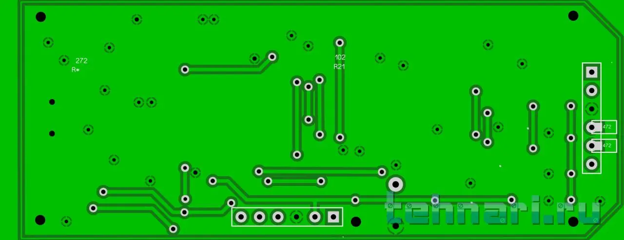

Добавил в тему несколько файлов PICkit2UpgradeRU.pdf (изменения внес в печатную плату) 51553E.pdf оригинальный даташит pickit2.
Также программу (pickkit2) и прошивку (PK2V023200.zip).

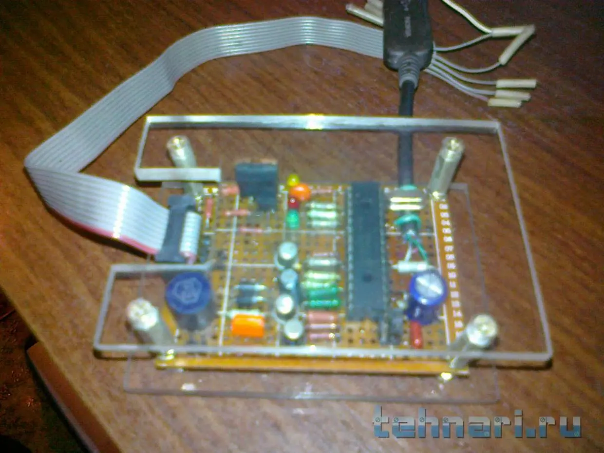

собирал с менее дефицитными деталями-никаких настроек не потребовалось. все заработало сразу. единственная проблема была-это запрограммировать изначально МК.
На самом деле не так уж и сложно десяток деталек и прошил в схеме. А это выложил для тех, кто своими руками хочет сделать такой программатор, как оригинальный. Могу выложить еще один программатор jdm, который по сути не чем не отличается от других, только монтажная плата на мой взгляд не плоха. И смог прошить 18f2550 и 16 f886 без проблем.

Только не лепите по фото.
Там есть детская ошибка.
Ну я и не прошу собирать, выложил, то что делал для себя. Ну , а по поводу собирать решил, тогда, когда поискав не нашел в городе. Решил не заказывать, а собрать. Раз есть все почему и нет. Да и приобрел опыт в его сборки. Про индуктивность знаю, что может быть разброс, правда читал от 470-820. Хотя если, работает значит и меньше. Прошу не высказывать мнений про велосипед, т.к. еще раз говорю делал для себя, а дальше дело каждого. И про один раз, столько не возятся чтобы запрограммировать один мк, вот, если купить, то может после первого и пыл исчезнет. Чтобы попробовать, что-нибудь собрать достаточно простого программатора jdm.
Вы про какое фото и какую ошибку?

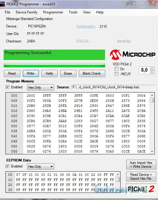

Нужно было сегодня прошить чип.
На удивление всё прошло удачно и быстро.

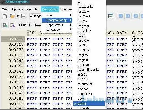

DRK, garikmogilev, если вы попробуете PICKIT*oм прошивать AVR, тогда и узнаете настоящую цену этому изделию.
Посмотрите какой список поддерживает, а еще в софт для AVR можно вносить чипы, которых нет в списке:
ATMEGA
ATmega103, ATmega128, ATmega1280, ATmega1281, ATmega1284P, ATmega128RFA1, ATmega16, ATmega161, ATmega162, ATmega163, ATmega164P, ATmega168, ATmega169, ATmega2560, ATmega2561, ATmega32, ATmega324P, ATmega325, ATmega3250, ATmega328P, ATmega329, ATmega3290, ATmega3290P, ATmega329P, ATmega48, ATmega64, ATmega640, ATmega644, ATmega644P, ATmega645, ATmega6450, ATmega649, ATmega6490, ATmega8, ATmega8515, ATmega8535, ATmega88
ATTINY
ATtiny11, ATtiny12, ATtiny13, ATtiny15, ATtiny2313, ATtiny24, ATtiny25, ATtiny26, ATtiny261, ATtiny44, ATtiny45, ATtiny461, ATtiny84, ATtiny85, ATtiny861, ATtiny88
ATXMEGA
ATxmega128A1, ATxmega128A3, ATxmega16A4, ATxmega192A3, ATxmega256A3, ATxmega256A3B, ATxmega32A4, ATxmega64A1, ATxmega64A3
AT
AT90CAN128, AT90CAN32, AT90CAN64, AT90PWM2, AT90PWM2B, AT90PWM3, AT90PWM3B, AT90S1200, AT90S2313, AT90S2343, AT90S4414, AT90S4433, AT90S4434, AT90S8515, AT90S8535, AT90USB1286, AT90USB1287, AT90USB162, AT90USB646, AT90USB647, AT90USB82
Маленькое видео о работе программатора PICKIT2 с AVR,без звука и оформления, но всё же даёт представление о прошивке :
https://yadi.sk/i/zaFU4mkihMRDH
Большая просьба это видео не просматривать встроенным проигрывателем с Яндекс-диска, а скачать и посмотреть на своём компе в более/менее нормальном качестве.
Спасибо думаю мне не стоит извращаться.
Тем более у меня есть чем прошивать AVR.
Вы про свою ошибку в монтаже?
Нет там ошибок, ошибка там в том что спаяно зеркально.
Ошибся бывает.

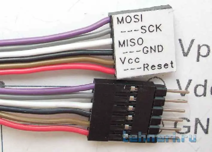

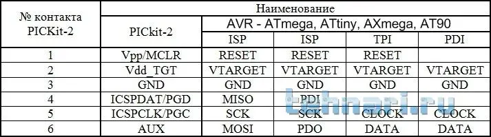

если вы считаете извращением в софте для AVR выбрать тип программатора PICKIT2, не меняя стандартной, микрочиповской, прошивки - тогда я цветной холодильник.
Еще раз повторяю, в софте ADS для работы с AVR есть выбор программатора PICKIT2.

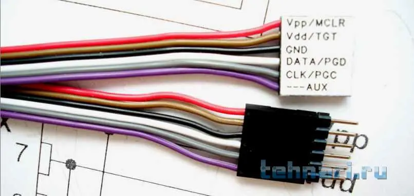

    49.9 KB · Просмотры: 127
    22 KB · Просмотры: 219
    27.3 KB · Просмотры: 112
    21.8 KB · Просмотры: 115
Жаль Программка PICKIT3 не поддерживает. :(
