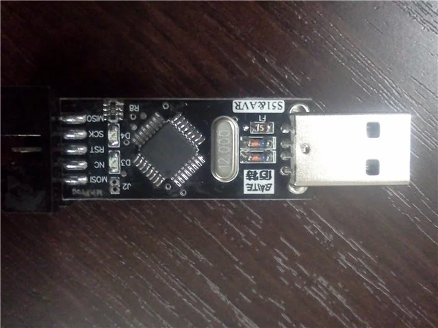

Программатор USB Asp

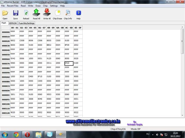

Заказал недавно из китая usb-avr программатор на контроллере atmega8. А он плохой такой не шьет. А точней, зашил через eExtreme Burner (фьюзы не трогал) при попытке заливки он начал грязно ругатся, но при проверке первые 2 строчки не залиты , после 2 чтрочки залиты и так до конца. В чем может быть причина. Кстати Eeprom он нормально зашивает.

Длинна провода (от программатора до мк) не более 3см. Пробывал втыкать программатор и в зад и в перед копмьютера не помогло(
Кажется мне, что дело в программе-прошивальщике, попробуй всё-таки CodeVisionAVR.
CodeVisionAVR тоже его установил. Но в нем нету usbasp программаторов (в основном stk)
AVRDUDEPROG от него толку не больше.
Попробуй оболочку для дудки SinaProg
