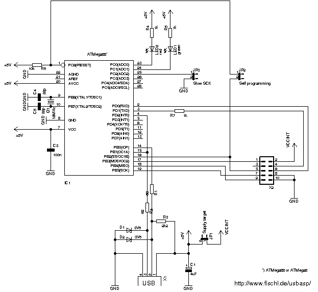

Добрый день, такая проблема - после обновления железа на новое перестал определяться программатор usbasp. До этого с успехом работал на win xp. Кто что посоветует ? почему он может не определяться на 2-х разных компьютерах, а точнее на настольном и на ноутбуке. На настольном windows 7x64, на ноутбуке windows 7x86. Заранее спасибо. Схему программатора прилагаю.

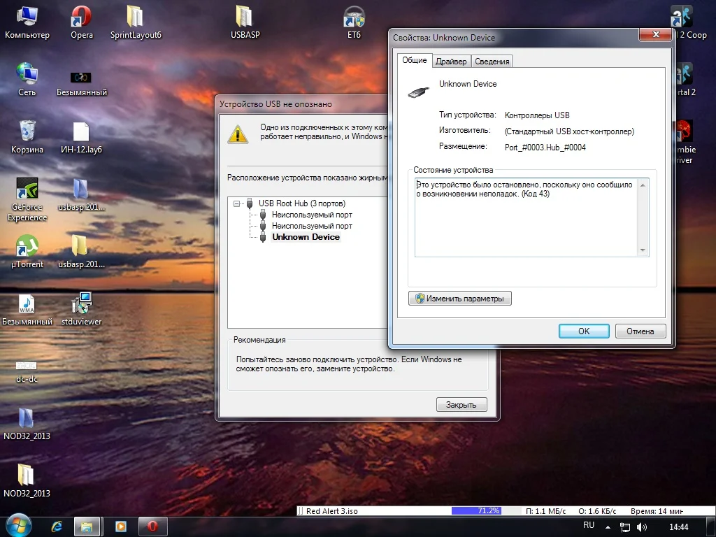

А не может это быть что он еще до дров не дошел ?
Такую бяку пишет:
На ХР было такое пока я не отключил 21 вывод МК от + питания, потом нормально стал. А тут даже не предлагает что это UsbAsp, пробовал и обратно замыкать на + 21 вывод - толку нет.

Решил проблему. Заменил резистор 2.2Ком на 1.5Ком и система "увидела" девайс.
