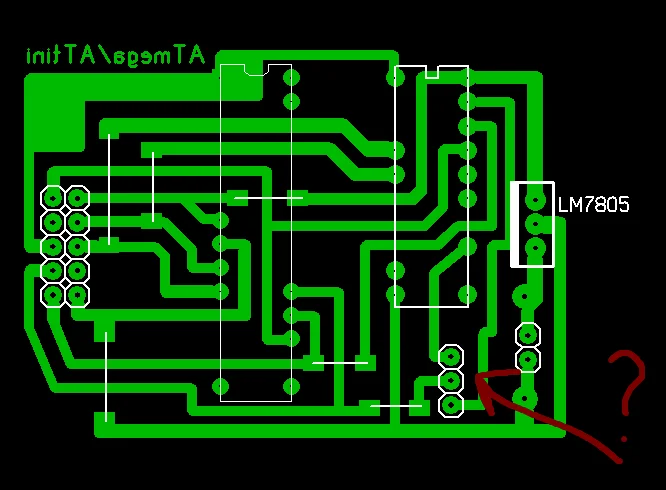

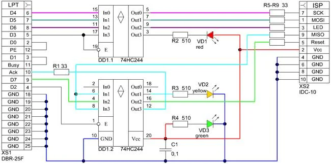

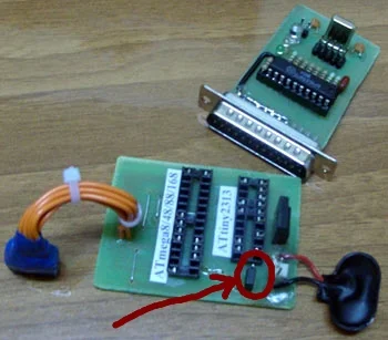

Всем привет,подскажите пожалуйста что это за элемент в схеме?никак не могу понять,не описан.

Во первых, что за... выложить схему платы программатора, затем обвести кружочком детальку на плате адаптеров и спросить "что это такое?".
Во вторых, фото и покрупнее можно было бы.
В третьих, это джампер, перемычка то бишь. С её помощью к программатору подключается или 2й или 8й вывод программируемого контроллера ATtiny2313. Зачем? Сие мне неведомо.
Да вот нет фото покрупней..
