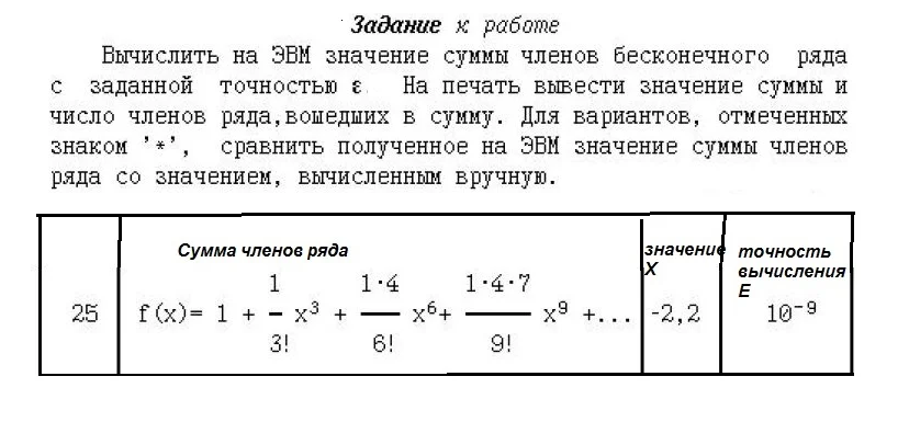

Программирование алгоритмов итерационной циклической структуры
решите пожалуйста задание. в паскали.
    38.7 KB · Просмотры: 459
В роде бы так но лучше если проверите (на matlab matcad Excel и т.д).
Код:
Program IF1;
var
Fx:real;
x:real;
fac:real;
step:real;
proiz:real;
Hlenriada:real;
i:integer;
begin
i:=1;
X:=-2.2;
Hlenriada:=1;
Fx:=1;
fac:=1;
step:=1;
proiz:=1;
while abs(Hlenriada)>=0.0000000001 do
begin
proiz:=proiz*i;
inc(i,3);
fac:=fac*(i-1)*(i-2)*(i-3);
step:=step*x*x*x;
Hlenriada:=(proiz/fac)*step;
Fx:=Fx+Hlenriada;
end;
Writeln('Ответ F(x):=',Fx);
end.
