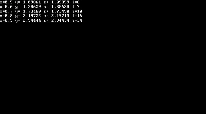

Не знаю, что за придурки писали методичку, но из простейшей задачки сделано черт-те-что и сбоку бантик. Не мудрено, что у Вас проблемы с алгоритмом.
Теперь по Вашей программе. Настоятельно рекомендую: забудьте обо всех goto, метках и пр. - учитесь нормальному современному программированию.
Вот один из возможных вариантов кода:
Код:
const
 n=1000;
 e=0.0001;
 Xn=0.5;
 Xk=0.9;
 Dx=0.1;
var
 X,Y,S,a:real;
 i,j,Imax:integer;
BEGIN
 Imax:=ROUND((Xk-Xn)/Dx);
 For i:=0 to Imax do
  begin
   X:=Xn+Dx*i;
   Y:=Ln((1+X)/(1-X));
   j:=1;
   a:=X;
   S:=a*2;
   Repeat
    a:=a*(2*j-1);
    Inc(j);
    a:=a/(2*j-1)*SQR(X);
    S:=S+a*2;
   Until (Abs(Y-S)<e) or (j>n);
   writeln('x=',x:3:1,' y=',y:8:5,' s=',s:8:5,' i=',j);
  end;
 readln
END.
P.S. Написано, отлажено и оттестировано на Турбо Паскале (точнее - Free Pascal). За возможные проблемы и глюки с АВС не отвечаю.
    9 KB · Просмотры: 72
