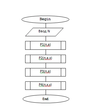

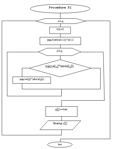

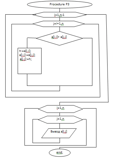

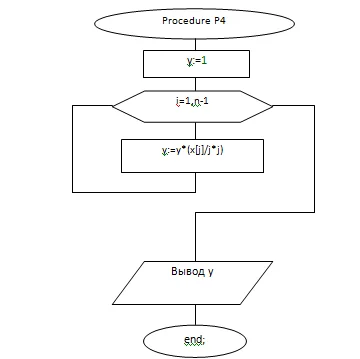

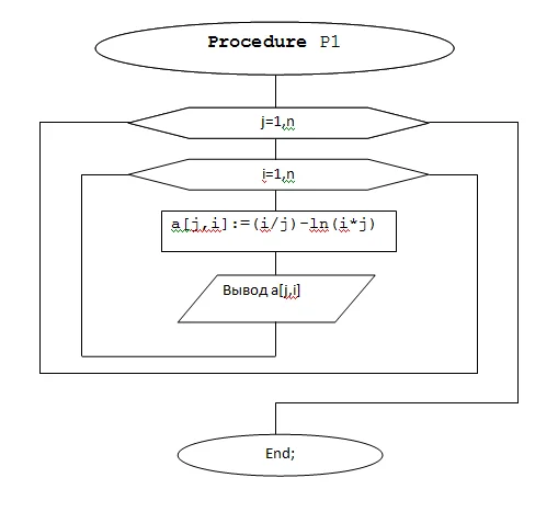

Разработать программу решения четырех взаимосвязанных задач частой работы:
1) расчета элементов квадратной матрицы A = (ai,j ), i,j = 1,2,...,n по заданной формуле;
2) вычисления элементов вектора X = (xi), i = 1,2,...,n по заданному правилу;
3) требуемого упорядочения элементов матрицы А или вектора Х;
4) вычисления значения y по заданной формуле.
Размерность задачи n назначается преподавателем.
ниже на скринах представленны задание и пример блок схему
есть образец программы

Помочь, конечно, можно, но...
1. Правильно ли я понимаю, что выложенные листинги - это "пример", а само задание - на рисунке? Или наоборот?
2. Простите великодушно, но смысл пунктов 3 и 4 до меня не доходит напрочь. В чем состоит задание? Можно подробнее?
Задание которое написано это в общем. Само задание на скрине "Вариант 50"
Начал писать программу, но не знаю как среднеарифметическое значение положительных чисел i-ой строки написать
Среднее арифм. сумма всех элементов разделить на их кол-во.
да это то без проблем...как это в программе изобразить
Надо вывести, для начала матрицу, элементы которой рассчитываются по 1 формуле.
далее надо вывести на экран вектор Х, элементы которого определяются по 2 заданию.
далее необходимо вывести на экран, тоже можно сказать, вектор, элементами которого будут элементы матрицы но упорядоченные по возрастанию.ну и в конце необходимо вычислить значение функции У

третий пункт не могу понять
Там делается упорядочение столбцов матрицы методом "пузырька". Подробнее об этом см. http://www.tehnari.ru/f41/t72821/.
