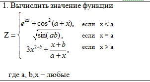

Нужно составить программу вычисления функции(смотрите вложение) и проверить на контрольном примере(можете помочь составить программу и подобрать числа которые нужно подставлять).tehno035
А вот в этом попробую помочь, ибо действительно непросто.
Начнем со второго уравнения. Там под корнем стоит Sin(ab), и это означает, что должно выполняться условие
1. Sin(ab) ≥ 0.
Далее, обратимся к третьему уравнению. Там предполагается возведение х в степень (2+b). Поскольку b может быть любым, в том числе дробным, корректное осуществление этой операции требует выполнения условия
2. x > 0 (обратите внимание: неравенство строгое!).
Наконец, в уравнениях 1 и 3 показатели степени не должны быть слишком большими, иначе произойдет ошибка переполнения разрядной сетки.
Исходя из всего вышеперечисленного, я бы предложил такие диапазоны:
Во всех случаях
-12 ≤ b ≤ 8 - этим мы ограничим показатель степени в третьем уравнении до ±10.
0 ≤ a ≤ π, тогда
0 < b ≤ min(π/a, 8) (при a = 0 b - любое в диапазоне -12 ≤ b ≤ 8 )
или
0 > a ≥ -π, тогда
0 > b ≥ max(π/a, -12)
x > 0.

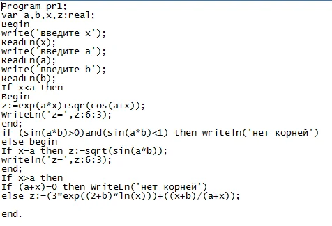

Я конечно согласна с вами,но не думайте что я тупая и все "скатываю".В конечном счете я не собираюсь оправдываться!
И знаете я не сижу без дела и не жду готовенького.Я задала этот вопрос лишь потому что у меня не работает правильно программа либо я подставляю не те величины.Если я вас не утруждаю, можете указать мои ошибки?
программа представлена внизу.
    24 KB · Просмотры: 144
Сандра, не злитесь. Я всегда предпочитаю именно помогать, а не писать программы под аккомпанемент "Я не шарю". Но... если не трудно - дайте в текстовом режиме, а то перенабивать с рисунка как-то скучно. Я, конечно, попробую дома FineReader'ом переконвертировать, но не знаю, что из этого выйдет...

Вот в текстовом
Код:
Program pr1;
Var
 a,b,x,z:real;
Begin
 Write('введите х');
 ReadLn(x);
 Write('введите а');
 ReadLn(a);
 Write('введите b');
 ReadLn(b);
 If x<a then
  Begin
   z:=exp(a*x)+sqr(cos(a+x));
   WriteLn('z=',z:6:3);
  end;
 if (sin(a*b)>0) and (sin(a*b)<1) then writeln('нет корней')
 else
  begin
   If x=a then z:=sqrt(sin(a*b));
   writeln('z=',z:6:3);
  end;
 If x>a then
  If (a+x)=0 then WriteLn('нет корней')
  else z:=(3*exp((2+b)*ln(x)))+((x+b)/(a+x));
end.
Спасибо, но зачем так сложно, через файл? Исправил.
Да, ошибок очень много. Но ничего, "добьем".

К сожалению
Здесь нужно программу попроще т.е. нельзя использовать операторы с циклом,только с помощью операторов выбора(IF).
Да можно и попроще...
Код:
Program pr1;
Var
 a,b,x:real;
Function Z(a1,b1,x1:real):real;
begin
 If x1<a1 then
  Z:=exp(a1*x1)+sqr(cos(a1+x1))
 else
 If x1=a1 then
  Z:=sqrt(sin(a1*b1))
 else
  Z:=3*exp((2+b1)*ln(x1))+(x1+b1)/(a1+x1);
end;
Begin
 Write('a= ');
 ReadLn(a);
 Write('b= ');
 ReadLn(b);
 Write('x= ');
 ReadLn(x);
 If ((x<a) and ((a*x>10) or (a*x<-10))) or
    ((x=a) and (Sin(a*b)<0)) or
    ((x>a) and ((2+b>10) or (2+b<-10) or (a+x=0))) then
  begin
   Writeln('Parameters out of range!');
   Readln;
   Halt;
  end
 else
  Writeln('Z= ',Z(a,b,x):0:5);
 Readln
End.
