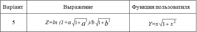

Составить программу вычисления значения выражения Z, используя способ программирования с обращением к функции или процедуры пользователя (определиться самостоятельно) .. Вид выражений Z, которые надо вычислить, и функций (процедур) пользователя по каждому варианту приведен в таблице. Формат переменных студент выбирает по своему усмотрению .. Выполнить две задачи. Варианты заданий выбирать таким образом:
Например тот, у кого первый вариант выполняет задачи варианта № 1 и № 30; у кого второй вариант - соответственно выполняет задачи варианта № 2 и № 29 и т.д.
А вот задание::tehnari_ru_837:
    5.9 KB · Просмотры: 55
Я понял это вот так:
