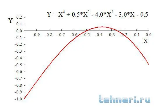

Как там и сказано, начнем с анализа функции с целью определения количества корней и их приближенно-грубых значений, для чего построим график в указанном интервале:
Как видно из графика, есть два корня, приблизительно равные -0.5 и -0.25. Точные значения их будем искать в интервалах [-0.6; -0.4] и [-0.3; -0.2], соответственно.

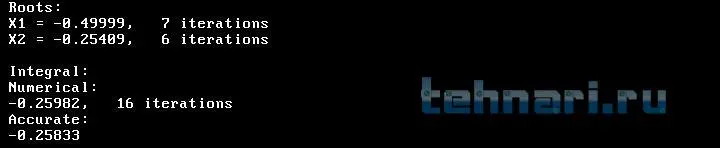

А это - результат:
Это метод хорд??? или сразу вместе метод хорд с методом правых прямоугольников?
