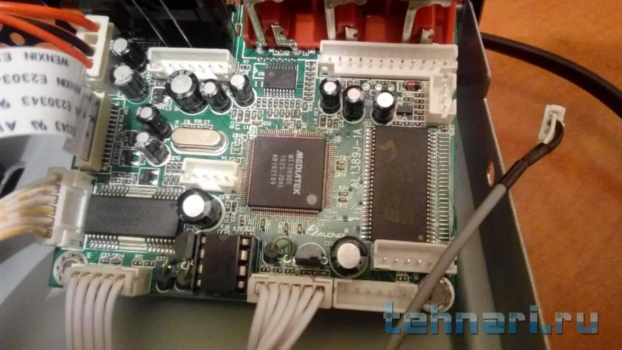

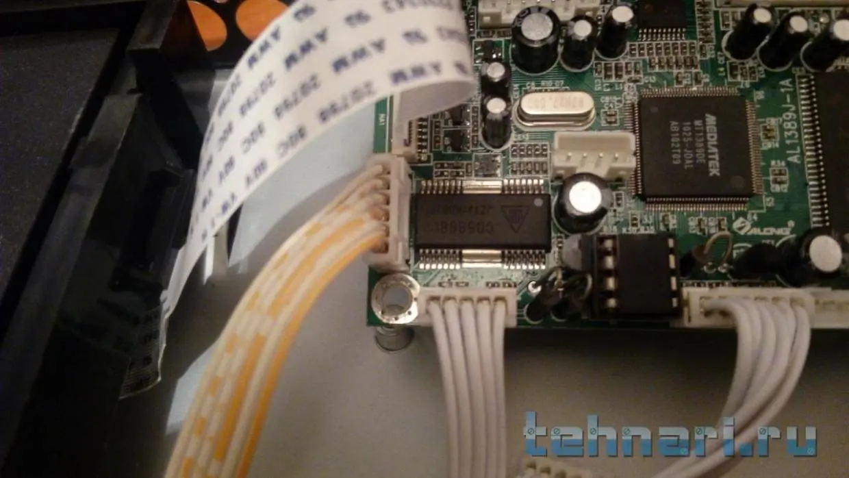

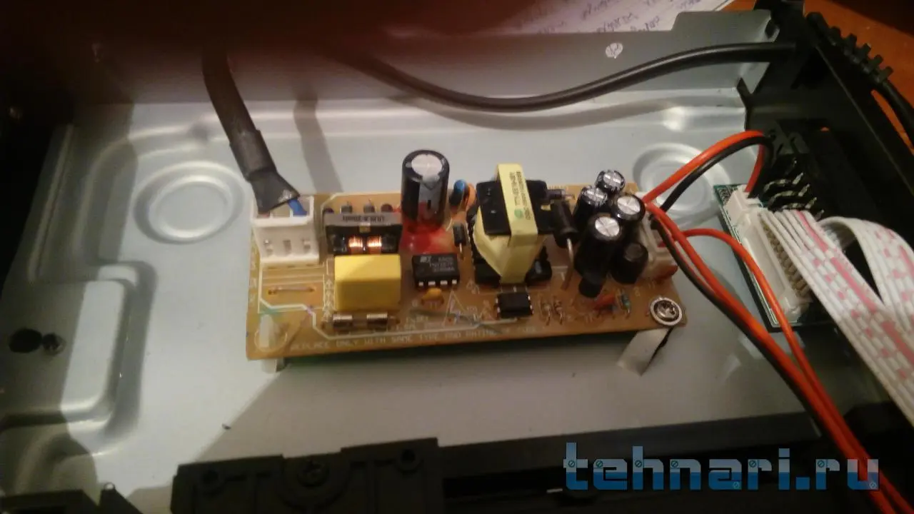

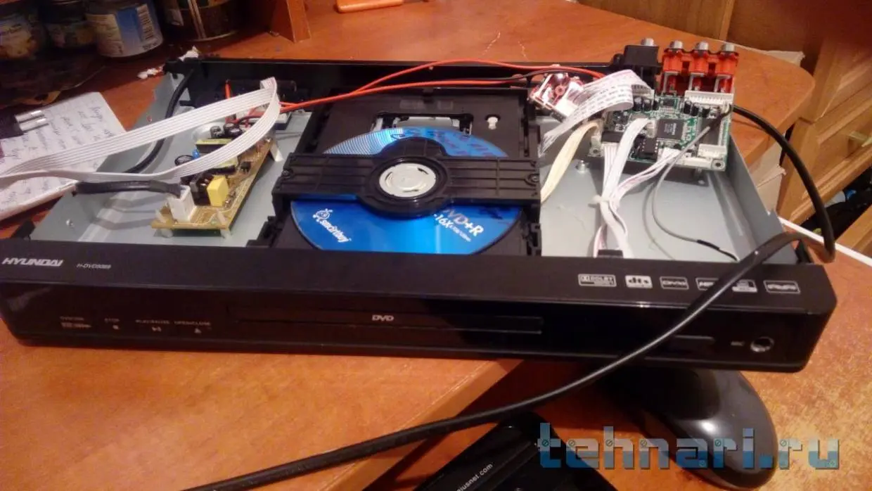

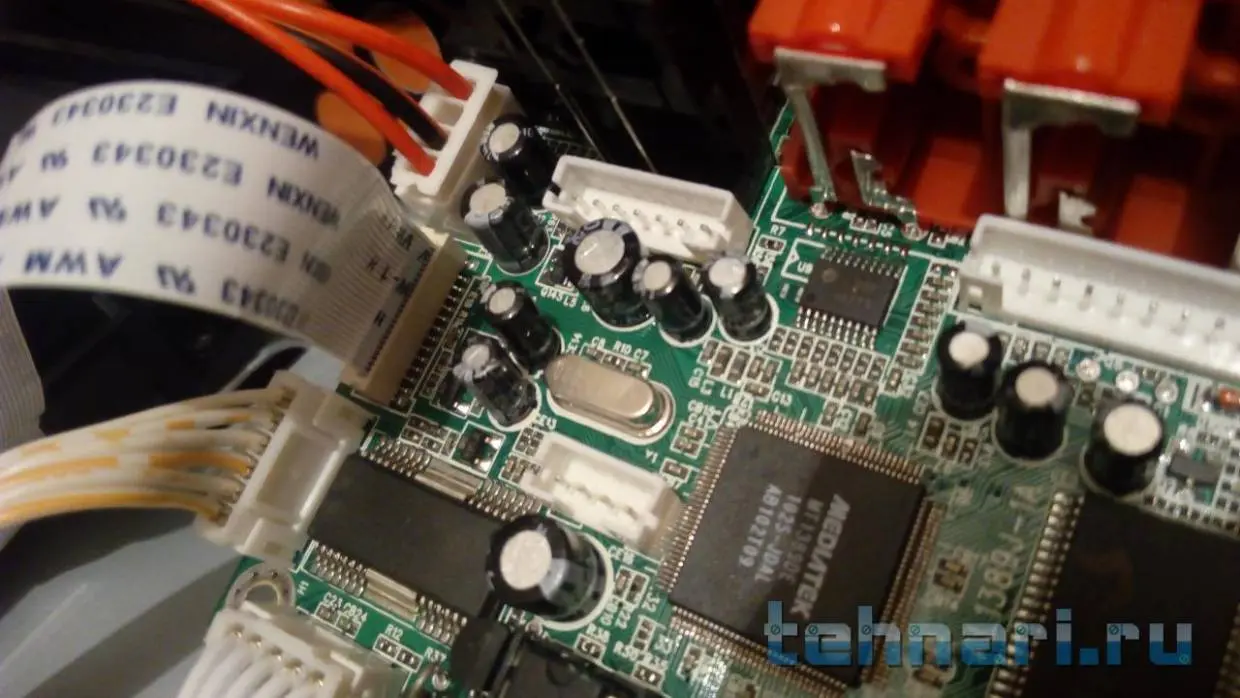

Всем привет, срочно нужна помощь. Сосед принёс мне сломанный проигрыватель HYUNDAI H-DVD5069, попросил починить, ну я как добрый человек конечно же согласился. По его словам вначале пропадал звук, то есть, то нет, затем вообще исчез, через некоторое время проигрыватель вообще перестал читать диски. Я смог восстановить только изображение, а звука так и нету.

Усилитель AL6001, аналог SD7401
Процессор MT1389DE 128 выводов.
Усилитель расположен в фото на верху)
Звук в телевизоре есть только когда начинает вращаться движок, как нарастающее жужжание, или если выставить громкость на полную и прислушаться то звук очень тихий, практически не слышно.
Больше всего меня настораживает процессор, на нем сверху, со стороны усилителя соединены 2 контакта, в двух местах. Это 15 и 16 выводы, а также 24 и 25.
А может с выхода звука от усилителя быть 5 вольт постоянного тока?
Ну почему никто даже посоветовать не может, приходится все делать одному.
Дал же ссылку! Там написано что неисправно и что нужно делать.
Отпаял микросхему, все заработало, на следующий день вообще не включается((((((( tehno015
