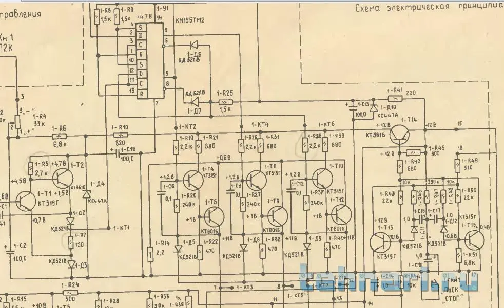

Проигрыватель пластинок "Импульс 201" - не вращается диск
Приветствую. Пытаюсь восстановить проигрыватель, проблема в том, что не вращается шаговый двигатель. При нажатии на кнопку Пуск, двигатель чуть двинется и дальше не крутится. Помоч рукой раскрутится ему не помогает. Напряжения по питанию в норме. На плате управления сменил электролиты. Без ситуация изменений, все также не крутится. На что стоит обратить внимание в первую очередь?
    67.7 KB · Просмотры: 2,377
На исправность полупроводниковых приборов. Для начала замерить на них напряжения, они должны соответствовать схеме..
замерил напряжения на контрольных точках КТ2, КТ4, КТ6, КТ3,КТ5 и КТ8
На КТ2 и КТ4 напряжение 6,7В и КТ6 3,7В
На КТ3, КТ5, КТ8 напряжение 6,7В
При включенной кнопке пуск на КТ2 и КТ4 напряжение 6,3В , на КТ6 3,1В.
На КТ3 и КТ5 напряжение 5,9В, а на КТ8 1В
По схеме на КТ2, КТ4, КТ6 должно быть напряжение 3,7В, а на КТ3,КТ5 и КТ8 = 15В
Или неправильно измеряете, или п****ц триггеру.
Померьте напряжение на 14 ноге 155ТМ2.
На 14 ноге напряжение 4,1В
Разорвал цепи через резисторы R19, R26, R36 и в контрольных точках померял напряжение КТ2 и КТ4 = 0В, КТ6 = 4,1В
Причем такое напряжение вне зависимости от того нажата была кнопка "пуск" или нет
Напряжения мерял относительно 17 точки (земля)
Понятно.
У Вас не муркает задающий генератор (Т1, Т2).
На схеме около них указаны напряжения. Они соответствуют тому что есть на самом деле?
