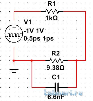

Здравствуйте. Подскажите пожалуйста. Нужно смоделировать прохождение прямоугольного сигнала через витую пару в мультисиме (воркбенче). Я предполагаю, что витую пару можно представить как нагрузку + паразитарные ёмкости и индуктивности. Но я не могу найти параметры витой пары( допустим 100 метров кабеля)
Поделитесь вашими идеями
Индуктивность, она в витой паре минимальна. Индуктивность - это способность рождать магнитное поле. В витой паре токи одного провода создают магнитное поле противоположное магнитному полю другого провода, т.е. идет компенсация полей, что приводит к тому, что магнитное поле получается маленькое, соотв и индуктивность так же получается мала. А емкость, тут от нее ни как не денешься, но такая емкость не велика. Ее можно посчитать, как два параллельных провода.
Спасибо за информацию.
Т.е. можно так смоделировать витую пару с нагрузкой? (где R1 - нагрузка, а R2 и С1 - параметры витой пары)
    12.5 KB · Просмотры: 83
Витая пара - это волновод. Его параметры очень сильно зависят от параметров сигнала, который по нему передаётся, качества изготовления самого провода и изоляции, а также экранировки. Витая пара существует нескольких категорий. Для каждой категории определены диапазоны параметров. Изучите этот вопрос глубже, только после этого можно приступать к моделированию.
