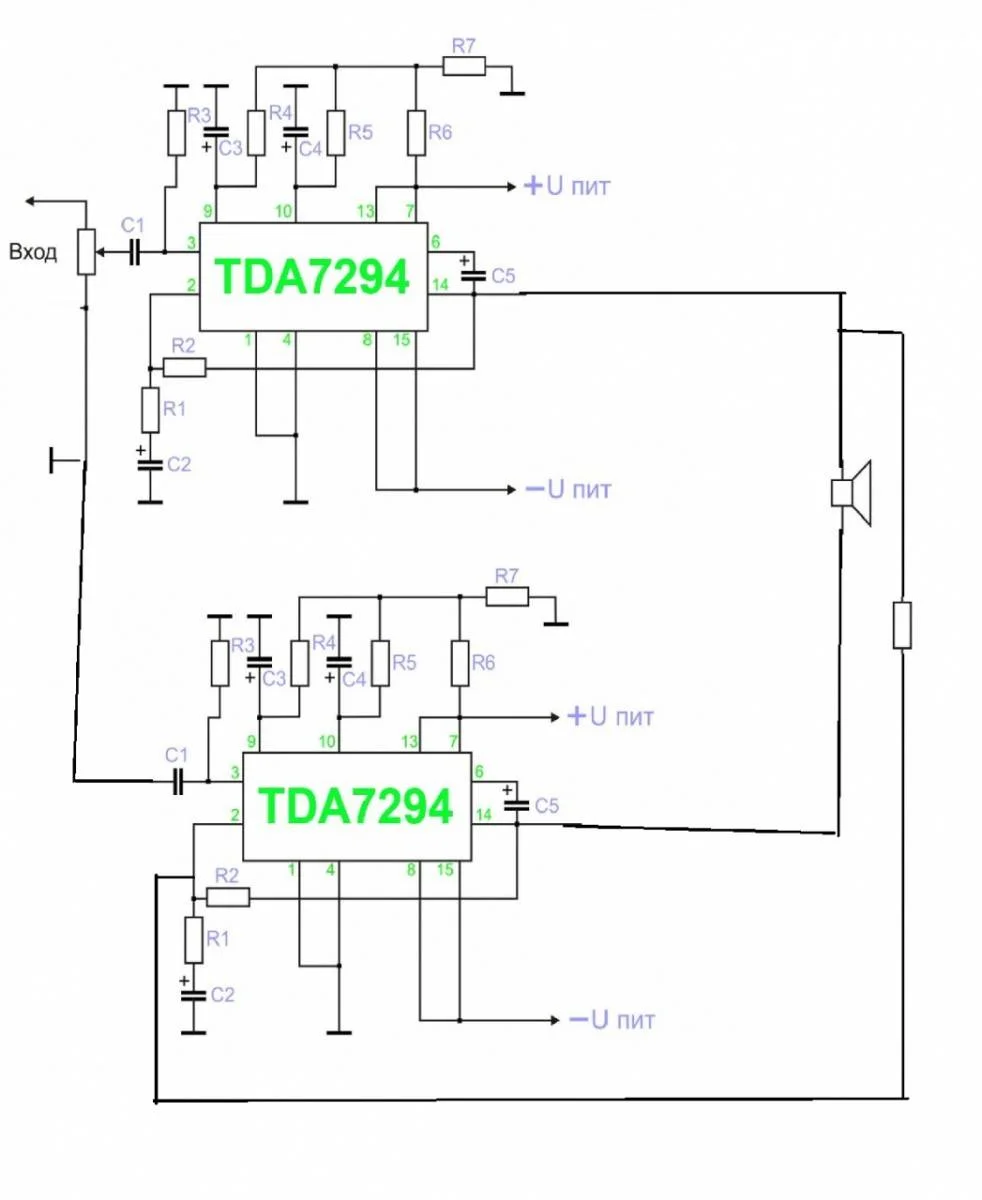

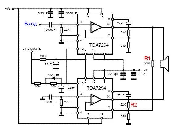

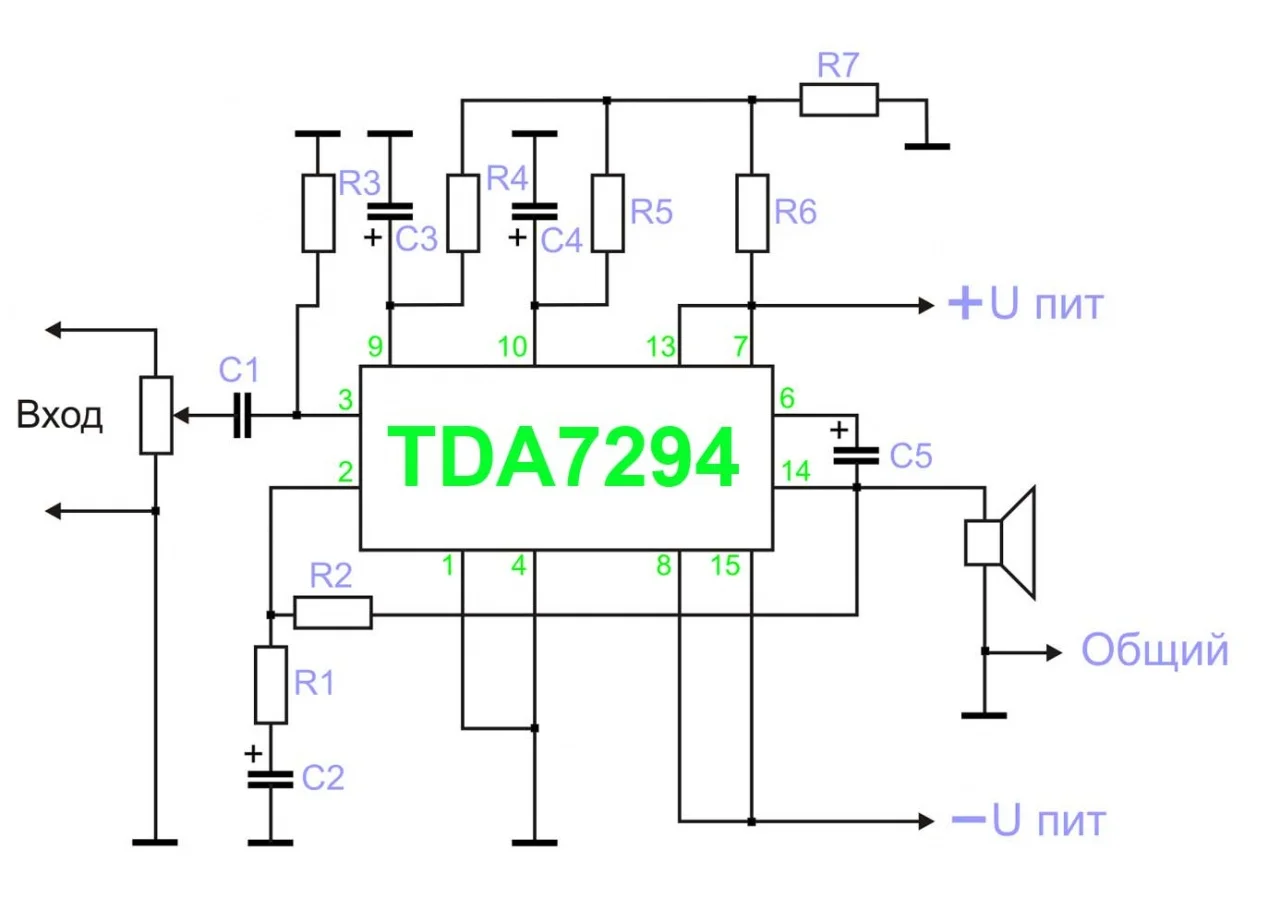

вопрос состоит в том, можно ли схему с первого рисунка обьеденить в мост по схеме со второго рисунка, (со второго рисунка будет выкинут режим муте)...если да то что еще надо туда добавить?......
П.С. первая схема Валерия

Собирать по схеме 2. Без Ст-Бай ты свой усь просто не включиш.Не забудь что тут 2-у полярное питание.
Вы не поняли или я скорее не правильно выразился,
Собраны уже две платы по первой схеме. Хочу просто их соеденить в мост, и смогу ли я их соеденить вообше.
разумеется, см. внимательно схему (на будущее, напряжение на оба плеча подавайте одновременно, МС не любит однобокого питания и горит)
Схему я просмотрел, и вроде смогу, но решил переспросить,
ето значит что соответствующие выходи просто соеденить проводами?
Соединяй по схеме 2. Первое включение сделай подключив динамик через электролиты 500-1000 мФ на выходах обеих усилителей. Если на выходах усилителей отсутств.пост напряжение-электролиты можно убрать.Усилитель готов-презентация и фуршет!
спасибо ето я и хотел услышать))
проверьте правильно? и скольки ваттный резистор надо между вторым выводом(нижней МС) и 14 выводом(верхней МС)?
    26.9 KB · Просмотры: 199
да правильно, еще так же соеденить питание нужно....
а на счет резистора, сейчас поищу...так как сам не знаю сколько Вт резистор надо
на каком то сайте нашел, что он той же мощности что и остальные, 0.25Вт
