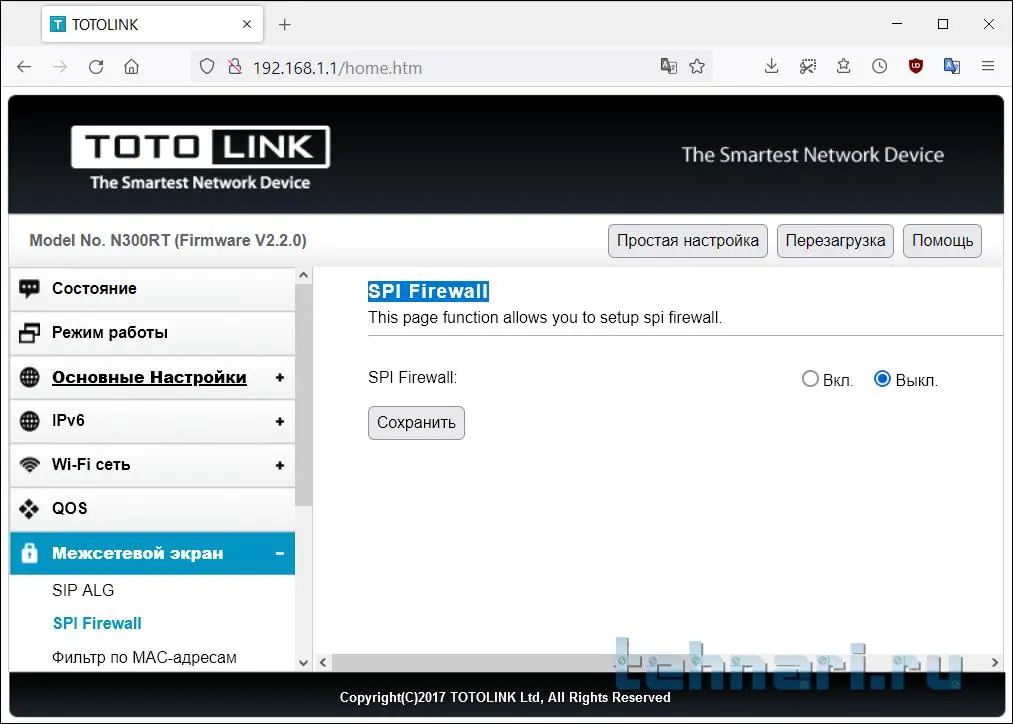

Ребят, всем привет! Интересно ваше мнение и нужна ваша помощь. Ситуация такая. Когда в настройках Роутера отключаю встроенный - "SPI Firewall", то после этого интернет продолжает работать на основном ПК (собственно на данный момент нахожусь здесь при отключённом "SPI Firewall"), НО, на других устройствах (телефон, ноутбук и т.д.) интернет перестаёт работать. Пробовал переподключать устройства, подключение происходит, но без доступа в интернет. С чем это может быть связано?
Причина по которой решил отключить встроенный - "SPI Firewall", просто отклик работы у Роутера (интернета) шустрее.
Роутер - "Totolink"

Проверьте, в каком режиме работает ваш роутер после отключения встроенного firewall.
Режим работы тот же, без изменений. Если я вас правильно понял. Скину скрин, чтобы недопонимания небыло.
    97.9 KB · Просмотры: 36
На столько интересна сторона данного вопроса, что даже решил с данным вопросом обратиться в "Техническую поддержку" своего провайдера, может они что-то подскажут. Пока ответа от них не поступило.
Возможно, глюк прошивки. Попробуйте обновиться с официального сайта.
После изменения настроек сам роутер пробовали перезагружать?
