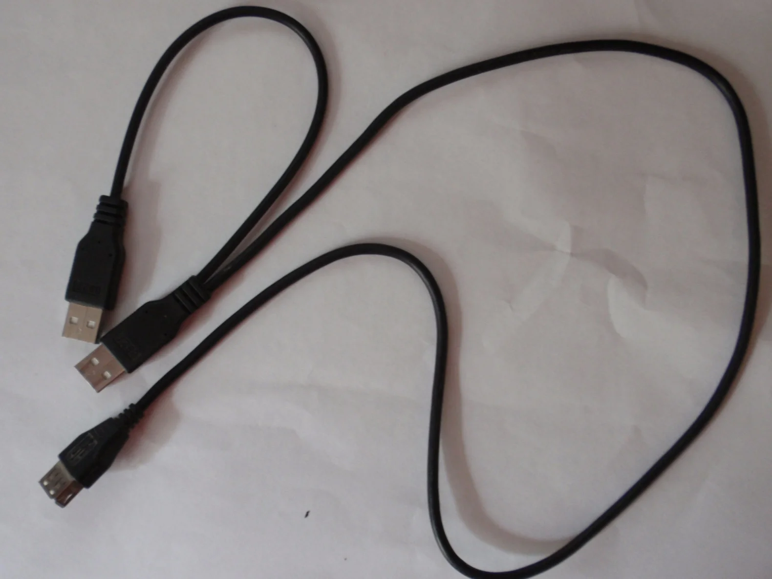

Варианты:
1) Связь в используемой вами точке не хуже, чем у сестры (может у нее ближе к окну комп стоит или у Вас модем оказался между компьютерным и стеной, то есть сигнал от базовой станции слабее);
2) Не достаточно питания для модема дает USB-порт: у вас старый компьютер, у сестры поновее. В старых компьютерах питание USB до 3х раз слабее нежели с новых. Выход: купите себе кабель, объеденяющий питание от 2-х USB на один. То есть занимает он 2 USB-порта компьютера, выход - 1 USB на модем.
Выглядит этот "тройник" вот так:
