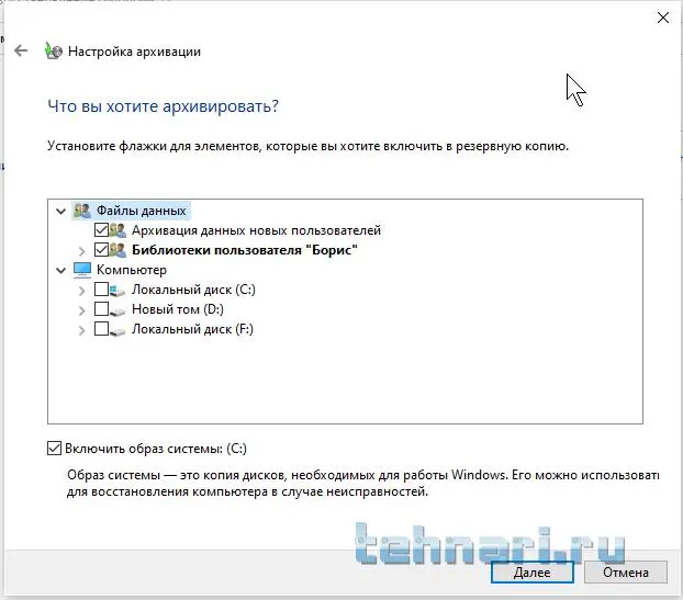

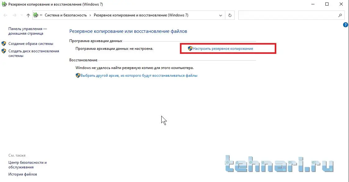

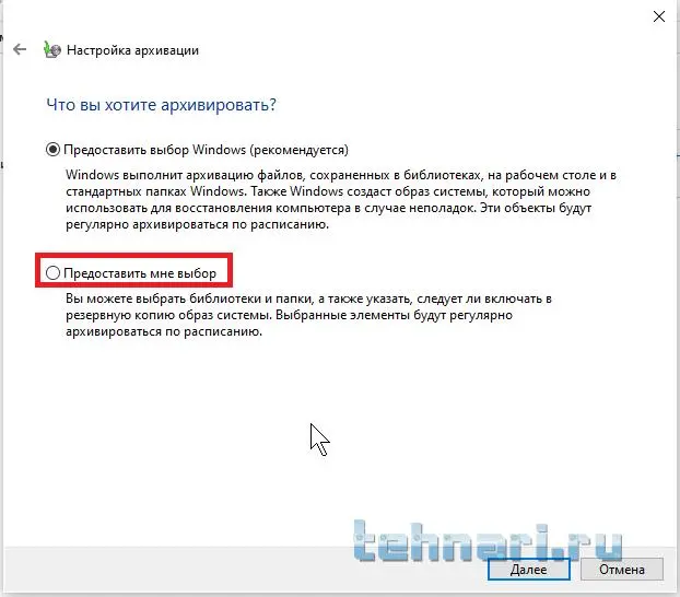

Всем спасибо за советы.Удалил самую большую папку, запомнил, сколько весят остальные, посмотрю со временем, как дальше будет. Спасибо tonvagen за совет с программой TreeSize, хоть теперь буду видеть, куда гигабайты деваются
