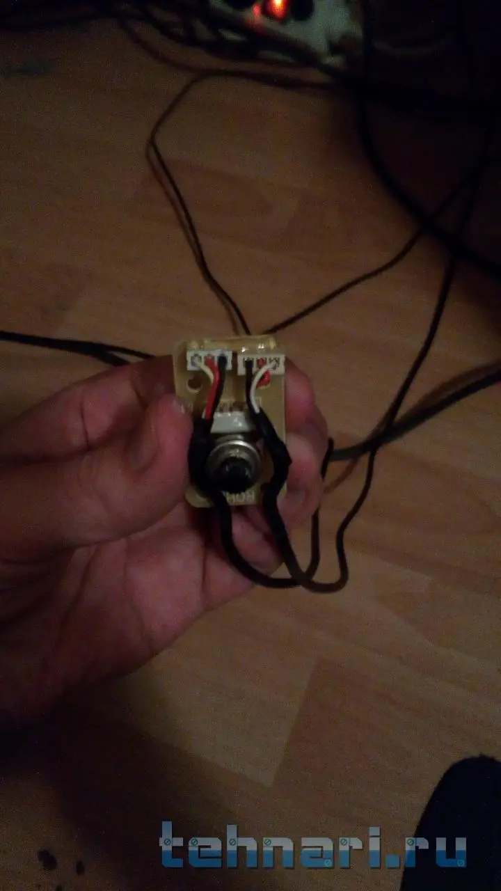

Здравствуйте, есть аккустическая система 2+1 микролаб (аккустике уже прилично). Недавно начались проблемы такого характера: Периодически пропадал звук из правой колонки, если выключить аккустику и включить - звук появлялся... переставил тюльпаны местами - тоже самое, но теперь с левой колонкой. Я так понимаю проблема в сабе, или нет? И что можно сделать с этим? Последнее время часто стала отключаться колонка( спсибо

Проблему нашел, оказалось что-то с проводом Input audio который идет на пульт. Только теперь другой вопрос, как его поменять и есть ли такие? От саба выходит 3,5 и идет в пульт, пульт разобрал там разъём на 3 провода и выходит из пульта уже 2 провода
Фото приложите.
Так на вашем фото три приходит и три уходит. В чем сложности то?
Да и менять не обязательно весь провод. Может провод надолмлен внутри изоляции в месте перегиба- обычно на вводе в пульт или в устройство. Просто отрезать подозрительное место, зачистить провода и подпаять. Правда не исключен вариант того, что провода целый, износился переменный резистор- регулятор громкости.
