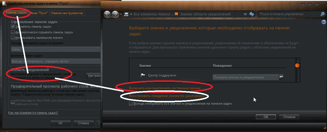

1) Применить исправление KB976883 A program icon in the notification area may be lost after the corresponding program is updated in Windows 7 or in Windows Server 2008 R2
2) Можно попробовать просто перенести куда-нибудь файл или изменить расширение у файла
c:\Users\Пользователь\AppData\Local\IconCache.db
3) Попробовать запускать "проблемные" приложения не с помощью автозагрузки, а с помощью Планировщика заданий.
    124.5 KB · Просмотры: 1,196
настройки проверял?
посмотри какие отключены
или попробуй сделать сброс(восстановление)
и о каких значках речь идет?
так как c:\Users\Пользователь\AppData\Local\IconCache.db не относится к этому...
+ ты проверил что значки не скрытие ? просто есть скрытие не активных значков
