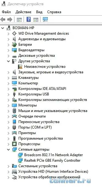

Сведения об "неизвестном устройстве", которое, скорее всего, внешний жесткий:
00000020
CM_DEVCAP_SILENTINSTALL
00000020
ID выложите. Или попробуйте отключить внешний жесткий, чтобы убедиться, что это он.
Да... Оказалось это не жесткий...
Вот ID оборудования
ACPI\VEN_HPQ&DEV_0004
ACPI\HPQ0004
*HPQ0004
При попытке "Обновить драйвер" - Windows говорит,
что не может обновить драйвер.
Походу я совсем плохо знаю свой ноут :tehnari_ru_509:
Попробовал обновить этот драйвер из указанного места,
и указал путь к тому драйверу, что не ставился - не помогло...
