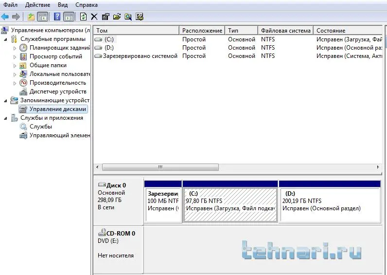

Ребят,у меня такая же проблема. Переустановил винду на HP с 8.1 на 7, было два диска,один на 300гб,другой на 700гб, так вот после переустановки остался один диск на 300,второго как не бывало, ни следа от него и проблема в том,что ни одна система его не видит этой памяти в 700гб, ни акроникс,ни диагностики ни биос... Что вообще делать?
Скрин из Управления дисками выложите.
В BIOS смотрите, отображается ли там второй жесткий диск.

Физически диск один. В биосе отображается диск на 320гб, была еще память 700гб, возможно это не жесткого диска, но факт-этой эта память пропала
у меня ноутбук hp 8440p, в него можно воткнуть лишь один хард и можно воткнуть вместо дисковода SSD,но дисковод у меня на месте и можно расширить оперативку
Тогда расскажите, где вы наблюдали этот объём в 700 Гб, и каким образом его использовали.
не поверишь, глазами видел, и не я один, наблюдал на компьютере и звался данный диск -локальный F и использовал данную память для всевозможных файлов, в частности перед сносом винды загружал 180 гб фильмов. Я не сказочник чтобы тут басни писать.
Иногда из оперативки создают RAM-диск, но это другой случай. Объём 700 Гб довольно существенный. Если внутри ноута отсутствует физический диск такого объёма, возможно, это был какой-то сетевой накопитель или облачное хранилище.

Загрузись с Live десятки и посмотри. Если всё на месте - то без потерь данных сделать очень трудно. Проще всего скопировать из под гостевой Live-системы на внешний носитель, удалить из под неё же раздел, а потом посмотреть из под основной системы, появилось ли нераспределённое пространство. Если не появится, то придётся вообще удалять полностью все существующие разделы и создавать с нуля в процессе установки.
Вот только ни в одной из 34 модификаций этого ноута неустановлен хард больше чем на 500 гигов.

И это каким-то образом поможет обрести лишние 700 Гб? При том, что в BIOS отображается единственный HDD объёмом в 320 Гб, и этот же диск с тем же объёмом отображается в "Управление дисками".
Сейчас Вася посмотрит этикетку на HDD или его модель в BIOS, и будет ясно, могли ли эти 700 Гб входить в общий объём HDD. До этого никаких манипуляций с разделами производить не имеет смысла.
