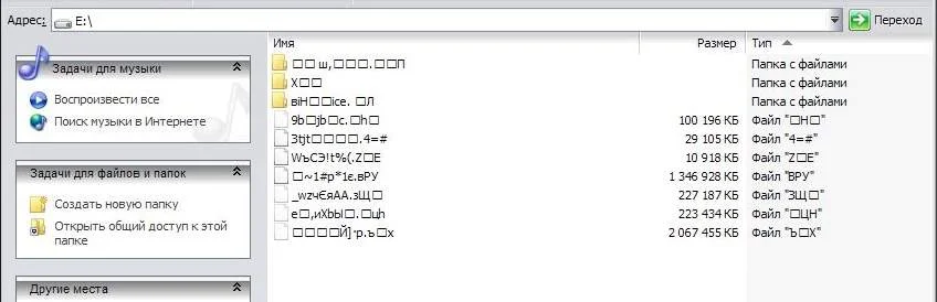

Пропал жесткий диск из "Моего компьютера"
Ребят...
Сначала просто ни с того ни ссего исчез второй жесткий диск из "Моего компьютера" (Segate 160)
Посмотрел диспетчер-устройство работает нормально,через биос виден.
В акронисе оказалось,что он удален...восстановил...-появился, на диске занято места столько же сколько было и до "удаления" но все лабуда-несколько папок и файлов умопомрачительными символами...:(
на вируса проверься первым делом freedrweb.ru
Проверюсь как только смогу и отпишусь,спасибо!
Проверил-нашел на старомпару вирусов-взломщиков,а второй,который глючный проверяется за секунду и пишут,что ничего не найдено...опять же наверняка из-за багов в названиях и расширениях файлов...:confused:
Вот так выглядит содержимое....
    26.6 KB · Просмотры: 637
вообще бред...ничего не понимаю...
Я думаю это заводской брак. Внутри наверно игла соскочила или что нибудь типа того.
у меня такая трабла была, когда я на свой (нормальный) комп подключал жёсткий со старого компа.(по моему 2-й пень) чтобы сгрести оттуда всю инфу. ни один файл не смог открыть, и везде такие же символы:(
так я и забил на него. и забыл:) но вот похожая проблема. если знатоки всё разьяснят, буду презнателен.
PS тоже говорили, что жесткий накрылся.
1. CureIt запускался в обычном режиме или в режиме полной проверки? Надо проверить в полной, узнаешь много нового и интересного :)
2. Можно попробовать воспользоваться прогой для восстановления данных, например R-Studio, просканировать ей диск и восстановить файлы и папки через прогу (кто его знает, может, имена восстановятся), но это сделать все равно надо после полной проверки на зверей.
Всем спасибо,проблема решена простейшим и тупейшим способ...удалил весь раздел и его еще раз восстановил и все встало на свои места...:)
