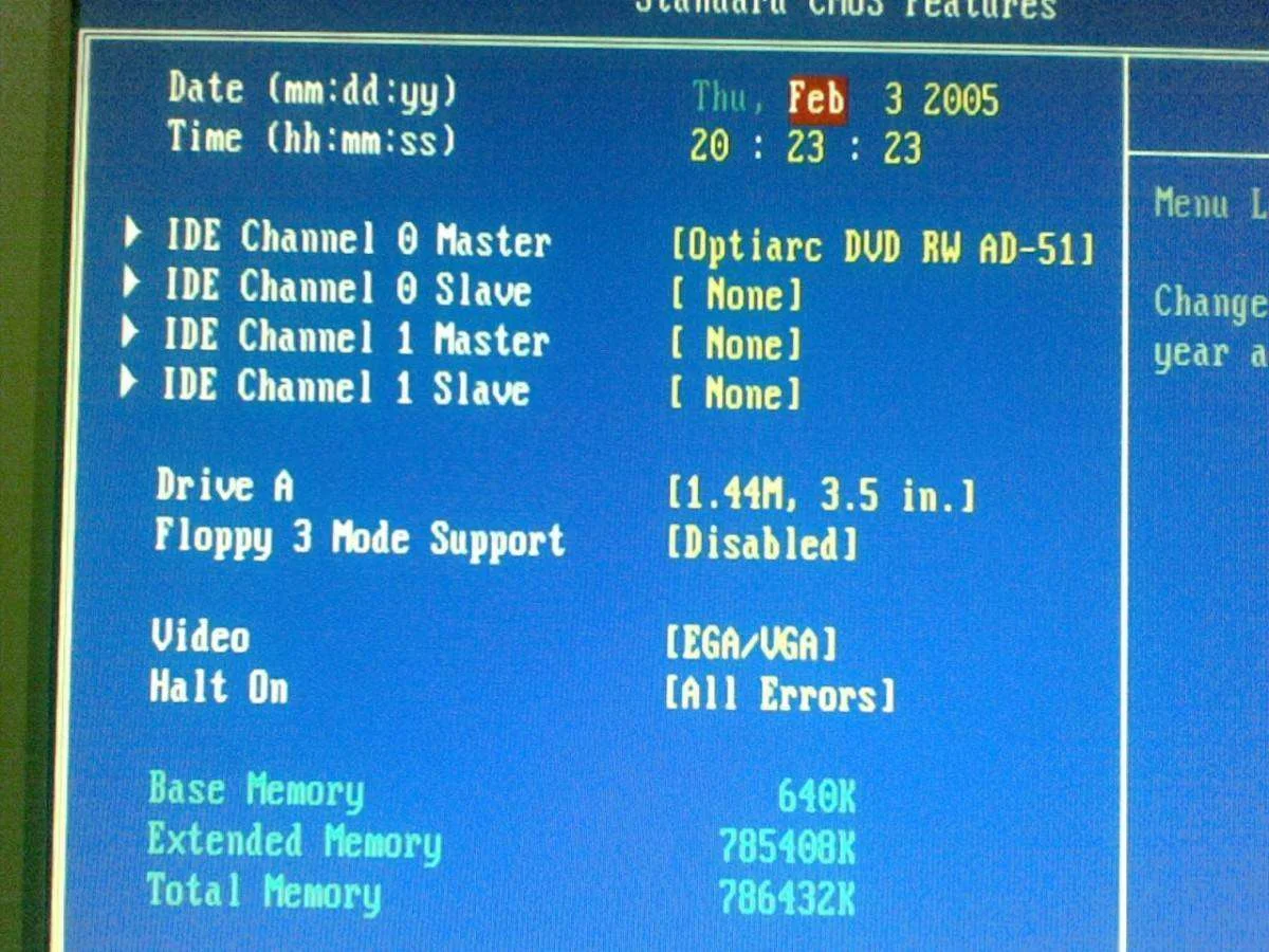

STANDART CMOS SETUP - этой вкладки нету есть STANDART CMOS FETURES(это слово может не правильно написал((( )
В ней есть четыре строчки в первой отображается привод, остальные 3 - "none", нажимаю Enter на строке в "none", менял по всякому все значения, толку нет!!!
по биосам, и производителям отличается.(название)

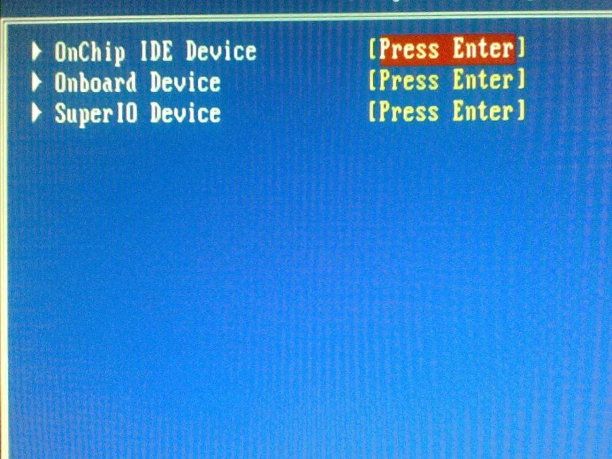

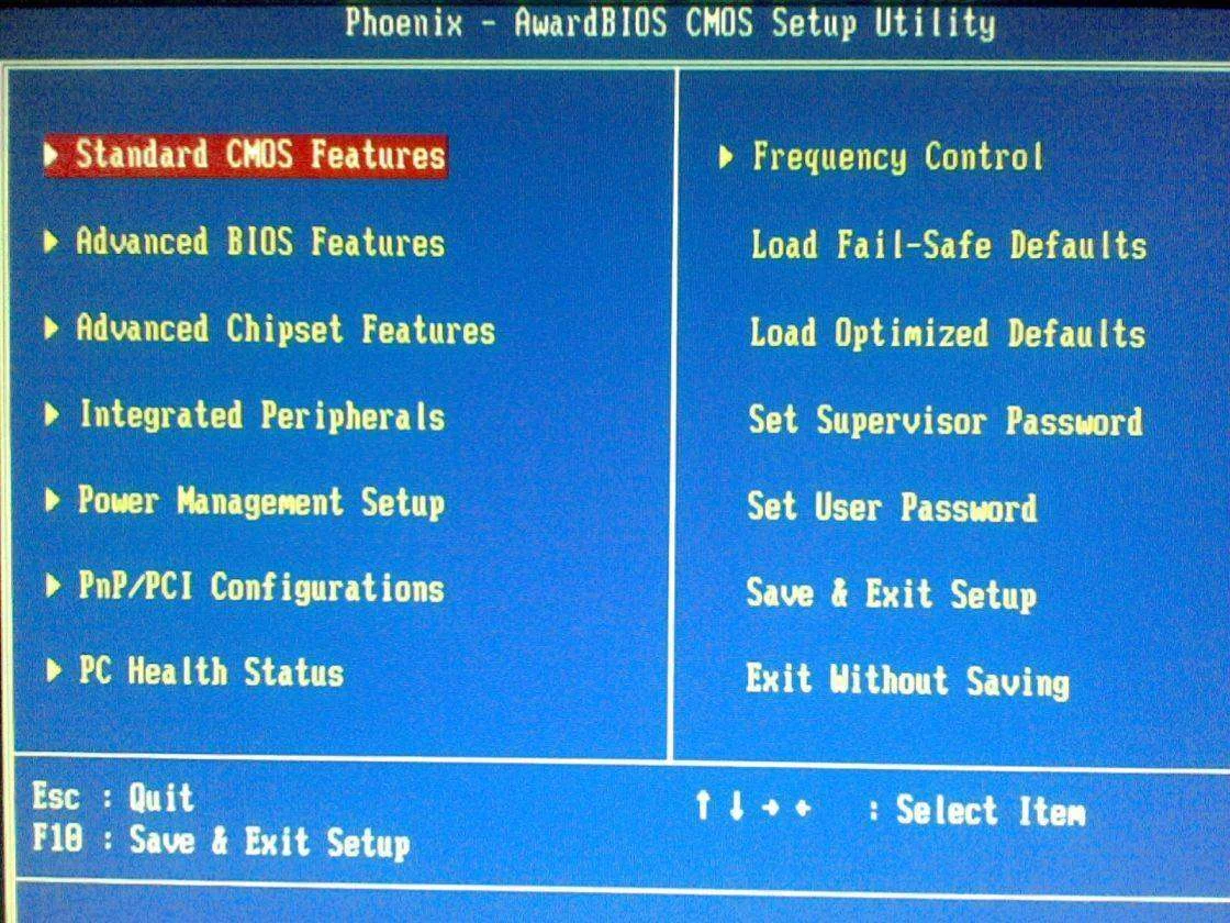

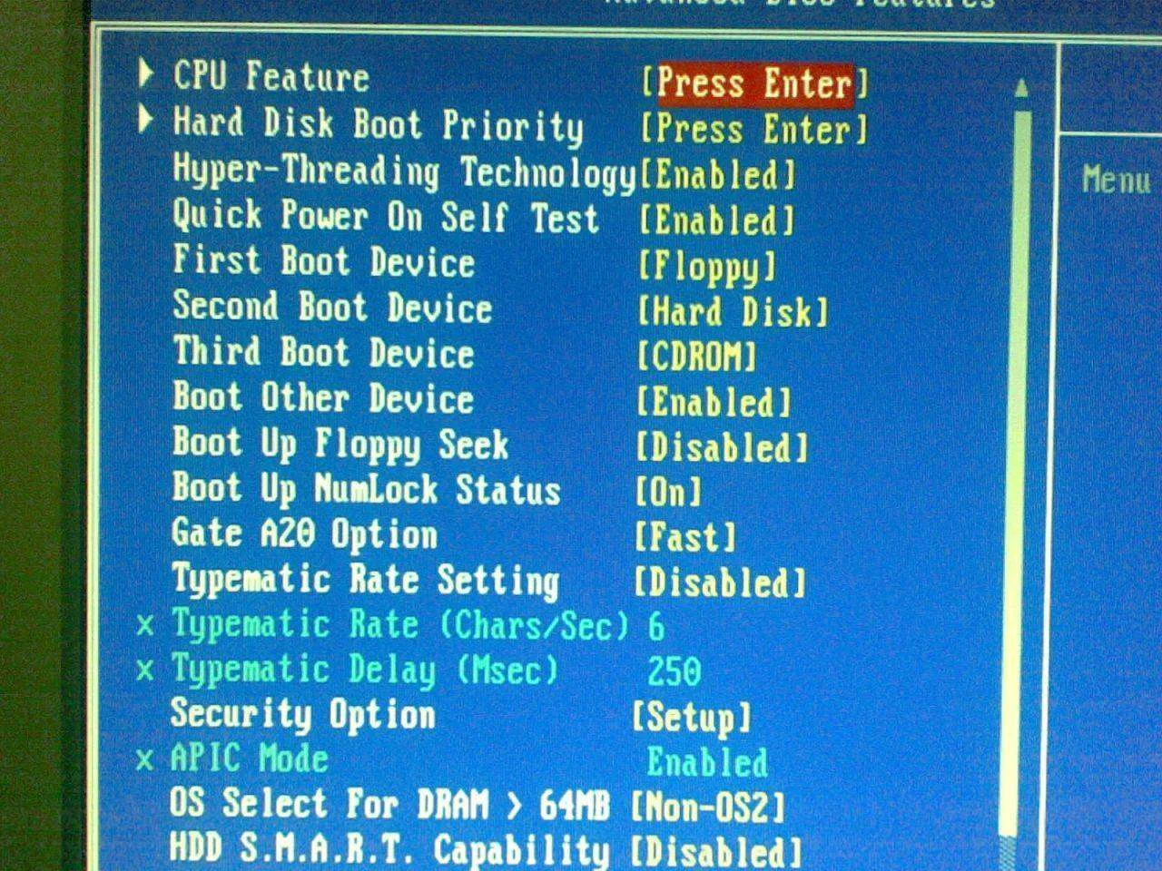

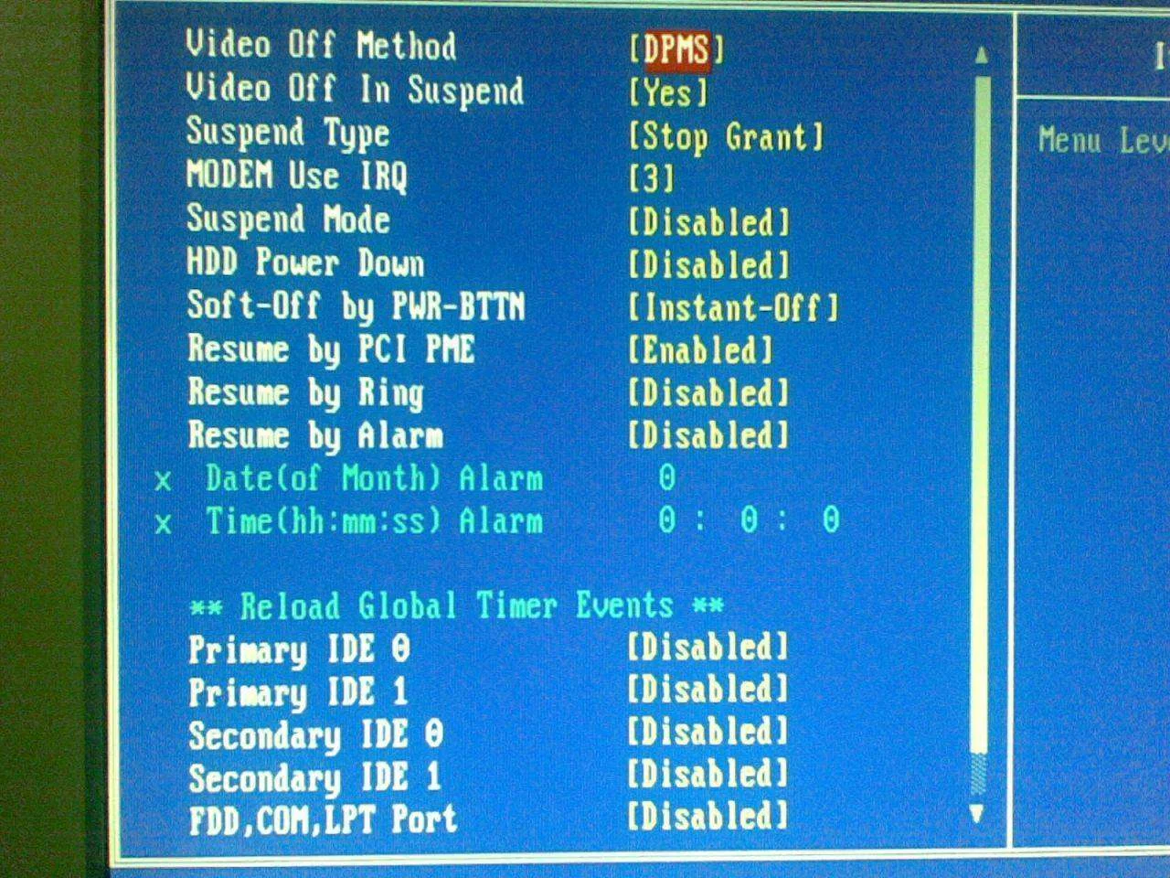

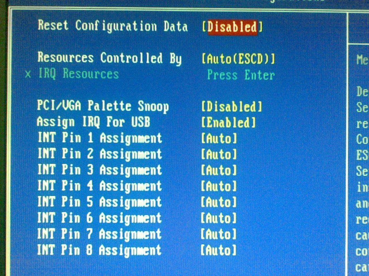

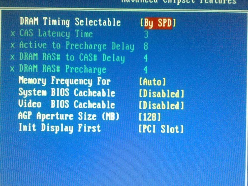

можешь сделать скрины,разделов биоса, и пк изнутри? где подключал жесткий диск и ,мамки?
но по разборчивей, чтобы увидать можно было:)
Вот фото разделов, материнку завтра сфоткаю!!! Я вообше по началу не трогал никакие шлейфы, просто достал батарейку с биоса и поставил обратно, до этого комп работал нормально, потом вот эта проблема с жестким(((
    217.8 KB · Просмотры: 452
armser- не множко не понял меня,ок - если можешь сделай снимки разделов (изнутри)4 первых раздела (которые слева по фото ) ты говоришь
что Нет не отображается, сегодня к другому компу подключил жёский - он работает!!!
и я думаю что похоже, тут дело только в настройке.
