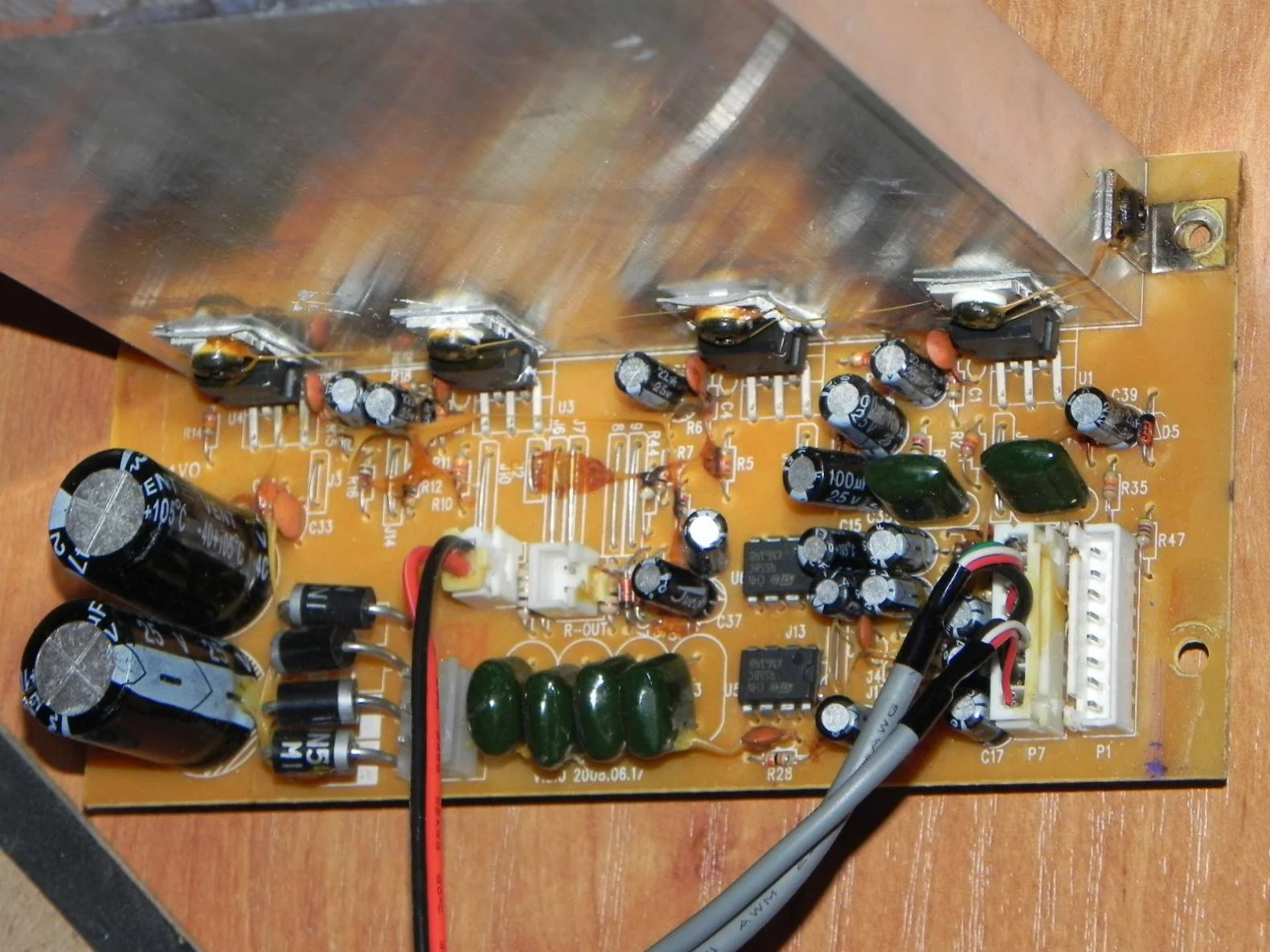

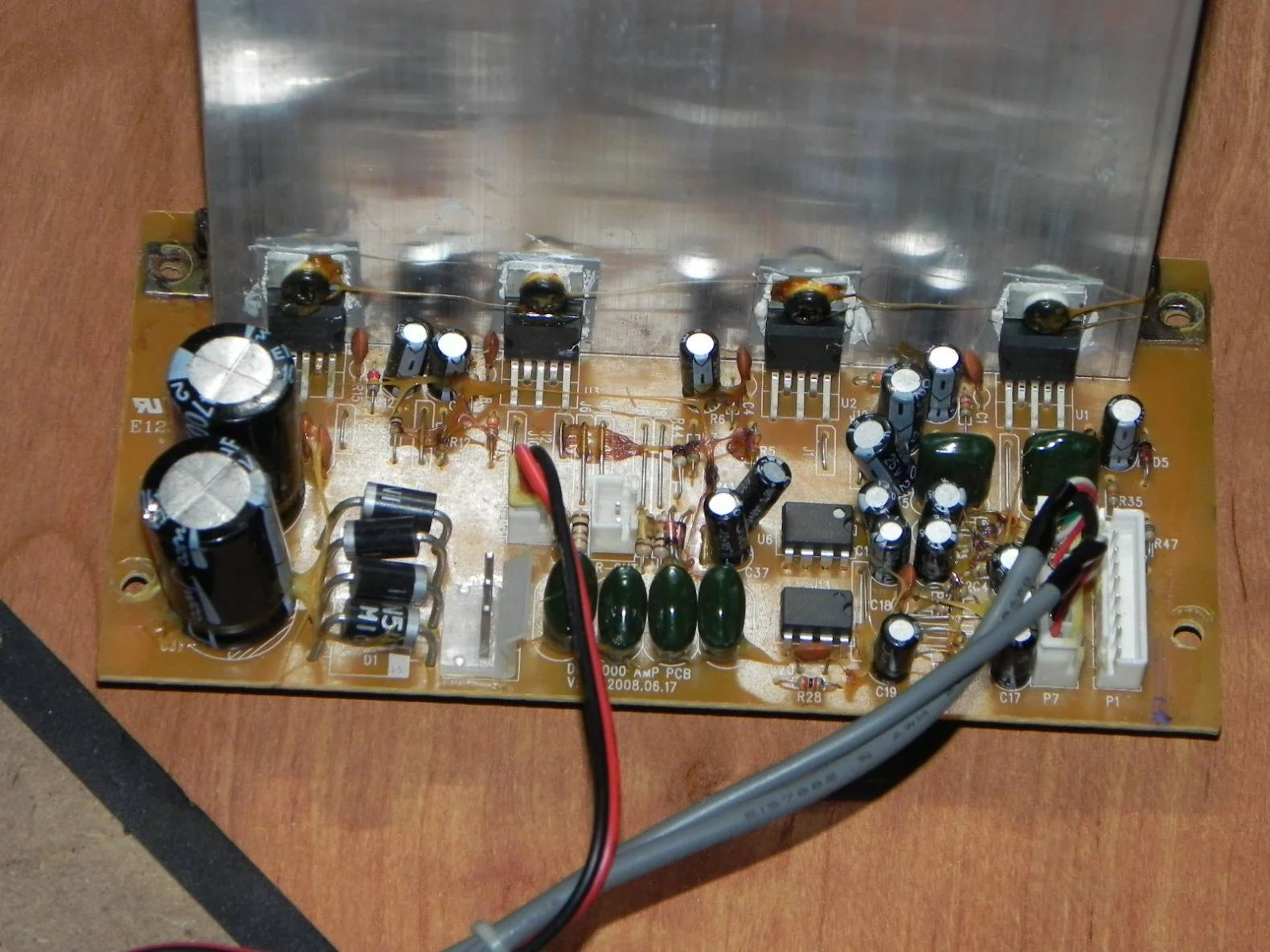

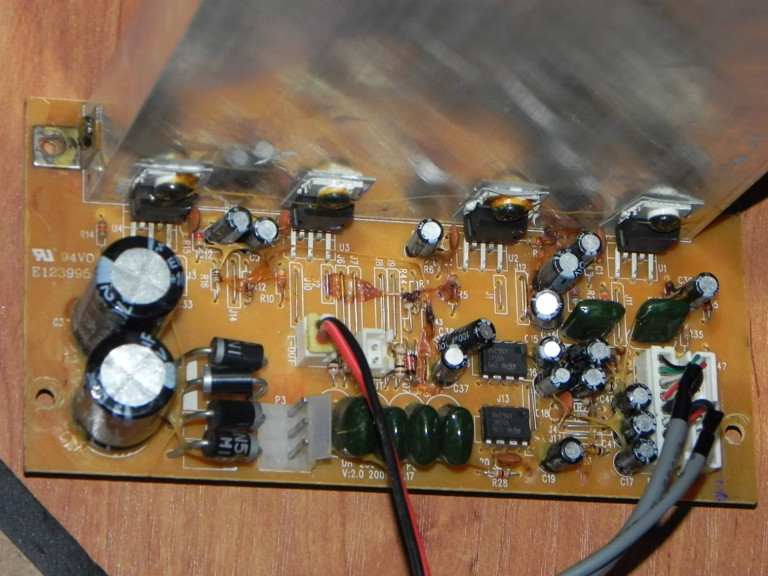

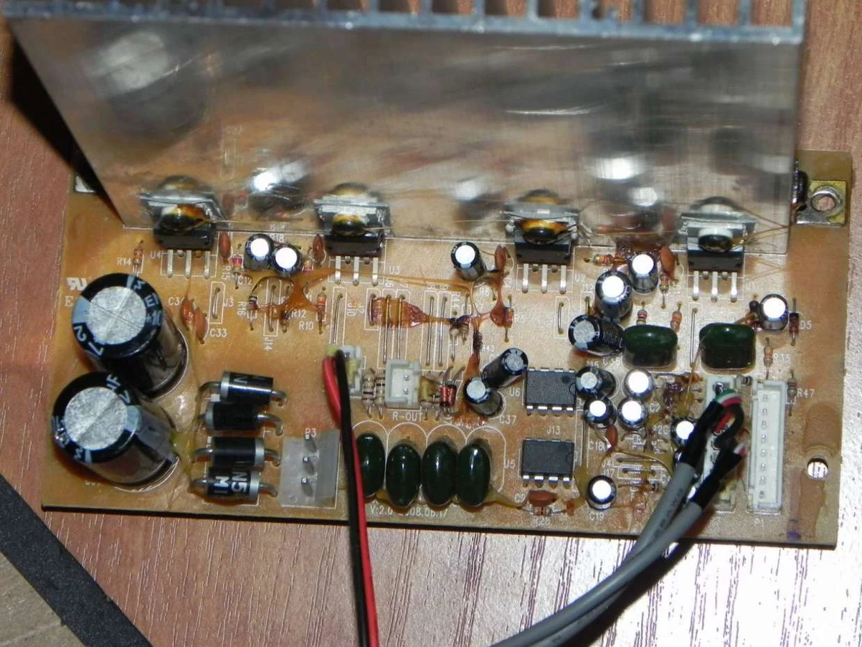

Пропал звук на колонках SP-HF3000A. При включении еле еле слышено. На регуляторы не реагирует. В чём может быть проблема?
Интересно взглянуть на плату усилителя.
Фото платы.

Микросхемы усилителя TDA2030A.
Источник сигнала для начала поменять попробуй
Пробовал. Безрезультатно.
Сказать сложно. Начни с питания. На 4558 плюс-минус 12..15 вольт,на 2030 больше должно быть
а той, что ближе к радиатору по нолям. На дальней 0,30.
Меряю DT838. Постоянный ток на 20.
Питание в вольтах
