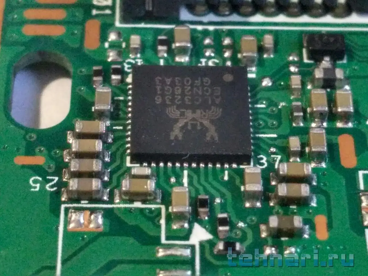

Пол года назад была аналогичная проблема - во время работы с ноутбуком, вдруг пропал звук и больше не появился. Отнес в сервис поменяли аудиокодек, все было хорошо до сегодняшнего дня.
Вчера впервые была странность - звук пропал, но буквально секунд на 5-10. Сегодня же все нормально работало, и тут звук просто исчез, никаких шумов, скрипов при этом не было, просто - его не стало. При этом все устройства вопроизведения и записи нормально отображались, как в диспетчере устройств, так и в панели "Звук". После перезагрузки в панели задач на звуке появился красный крест, при наведени надпись - "Выходное устройство не установлено". Стандартное обнаружение проблем выдало - "Возможно, изменения конфигурации оборудования не обнаружены". Из окна "Звук" исчезли устройства воспроизведения и записи, то же самое и с диспетчером устройств, даже вкладки соответственной нет.
После одного из решений найденных в интернете, а именно выполнение sfc /scannow и последующей перезагрузки, звук заработал, но через пару часов работы снова точно так же пропал. Повторное выполнение sfc /scannow проблем не обнаружило.
Пробовал откатить систему на несколько дней назад, когда все точно работало - без результата, sfc /scannow, после отката, какие-то проблемы устранил, но звук не появился.
На подключение наушников никак не реагирует и звук через них соответственно не воспроизводится.
Дрова переустанавливать пробовал.
На 99% софтовая проблема...Чтобы исключить железную проблему поставьте временно дешёвую USB звуковуху...Пока только могу посоветовать переустановить чистую винду(не сборку) и драйвера на всё железо с сайта производителя ноутбука,а не с какого то пака...

Сможете разобрать бук, найти микросхему Realtek ALC233 (возможно ALC283) и сделать крупное её фото?
Создал Live USB с Ubuntu, на нем тоже звука нет, никакие звуковые устройства не видит, ни микро ни динамиков/наушников, только заглушка отображается - "Dummy Output".
Вот, сфотографировал, фоткал на телефон так что качество какое есть.

Примерно так кодеки и мрут своей смертью.
А из-за чего вообще кодек может умереть? Если прошло примерно полгода с момента его замены, ноутбук не падал, не заливался, да и в последнее время никуда его не носил, только дома использовал. Касательно пользования именно звуковыми устройствами - периодически наушники подключаю/отключаю.
