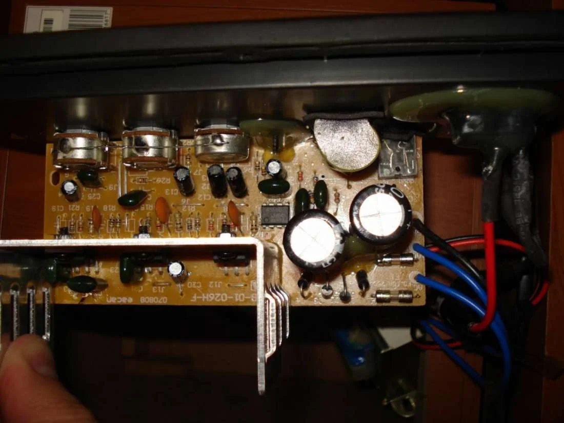

Пропал звук на сателитах (акустика Sven ms-915).
Сначала звук появлялся при работе после 5-10 минут и снова пропадал.
Саб работает, акустику не перегружал, да и пользовался редко. Три усилителя (TDA 2030A) заменил на новые-не помогло. Микросхему также поменял на новую-без результатов.
Два раза отдавал в ремонт. Помогло только на период гарантии, да и то-сомнительно.
Подскажите-в чем причина? Кондеры по виду все целые, нормальные, без повреждений и подтеков. Питание на выходе с трансформатора не измерял (три провода на плату). Подозреваю смерть одной из вторичных обмоток или смерть кондера. Подскажите-кто сталкивался!!!???
:tehnari_ru_325:
Если меняли 2030, и не помогло, то очень похоже на неисправность блока питания ( диодный мост, электролиты и т.д. ) . Схемку бы взглянуть, я бы мож ещё чего присоветовал, а так....
Блок питания думаю не причем, т.к. саб работает в нормальном режиме. Могу только фотку скинуть.

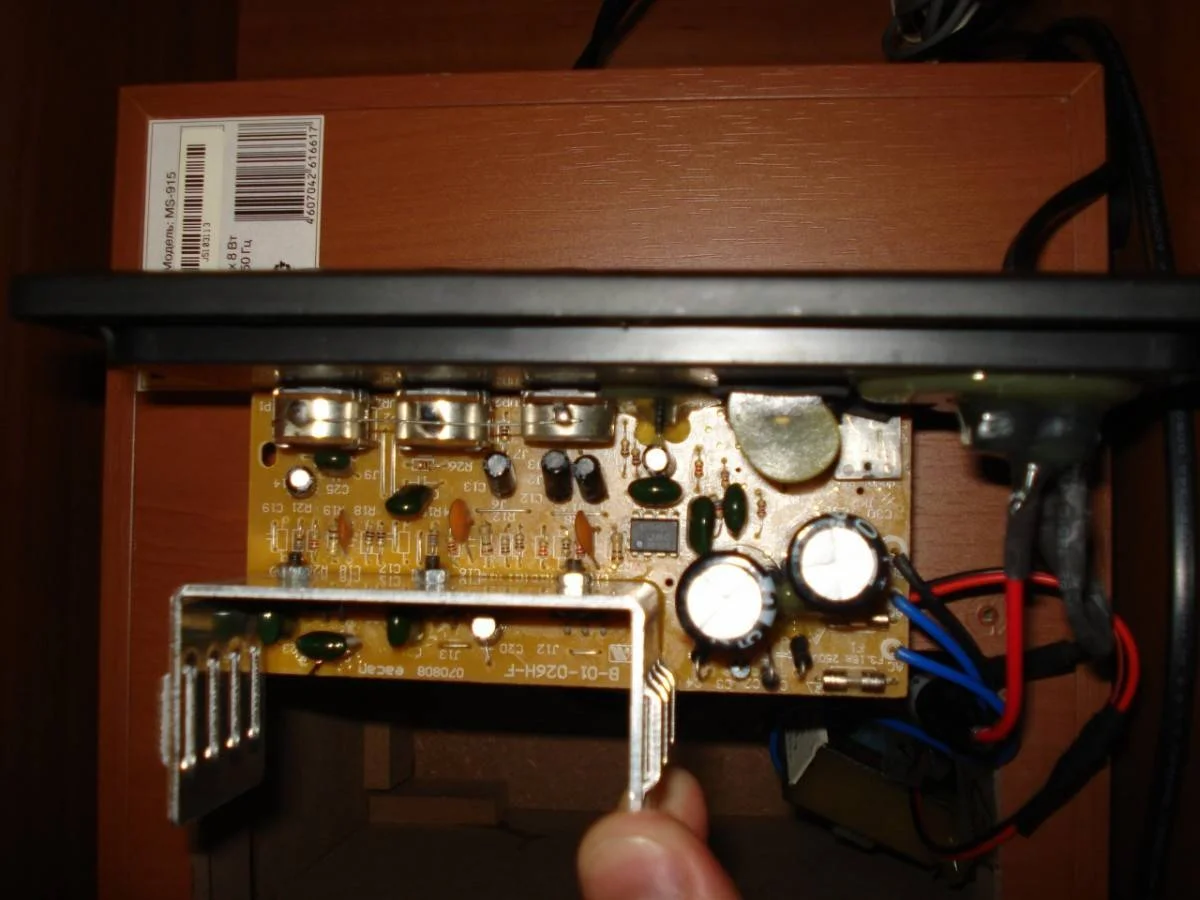

Вид снаружи
Вид изнутри, трансформатор-в корпусе саба.
    73.6 KB · Просмотры: 4,855

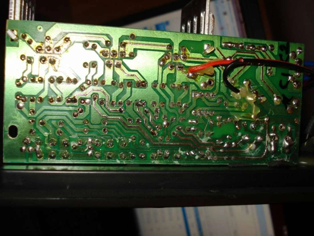

Плата-обратная сторона.
    101.1 KB · Просмотры: 1,489

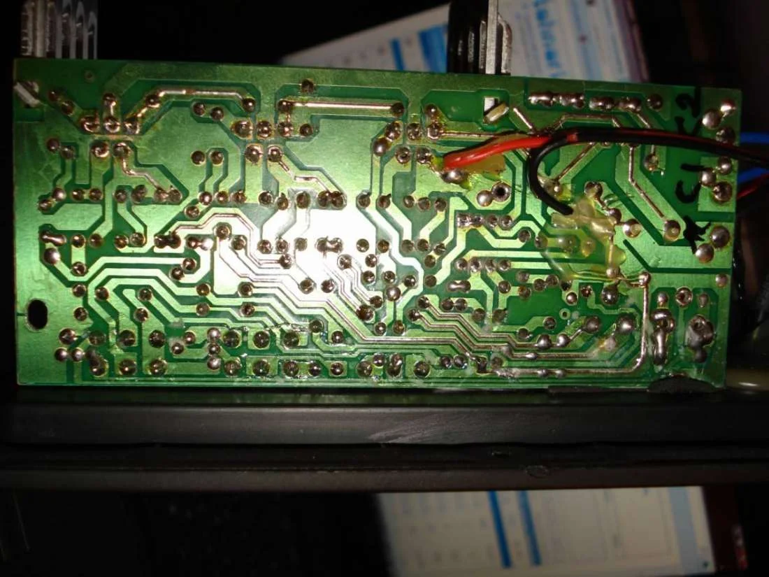

Дубль 2 .............................
    108.3 KB · Просмотры: 1,751

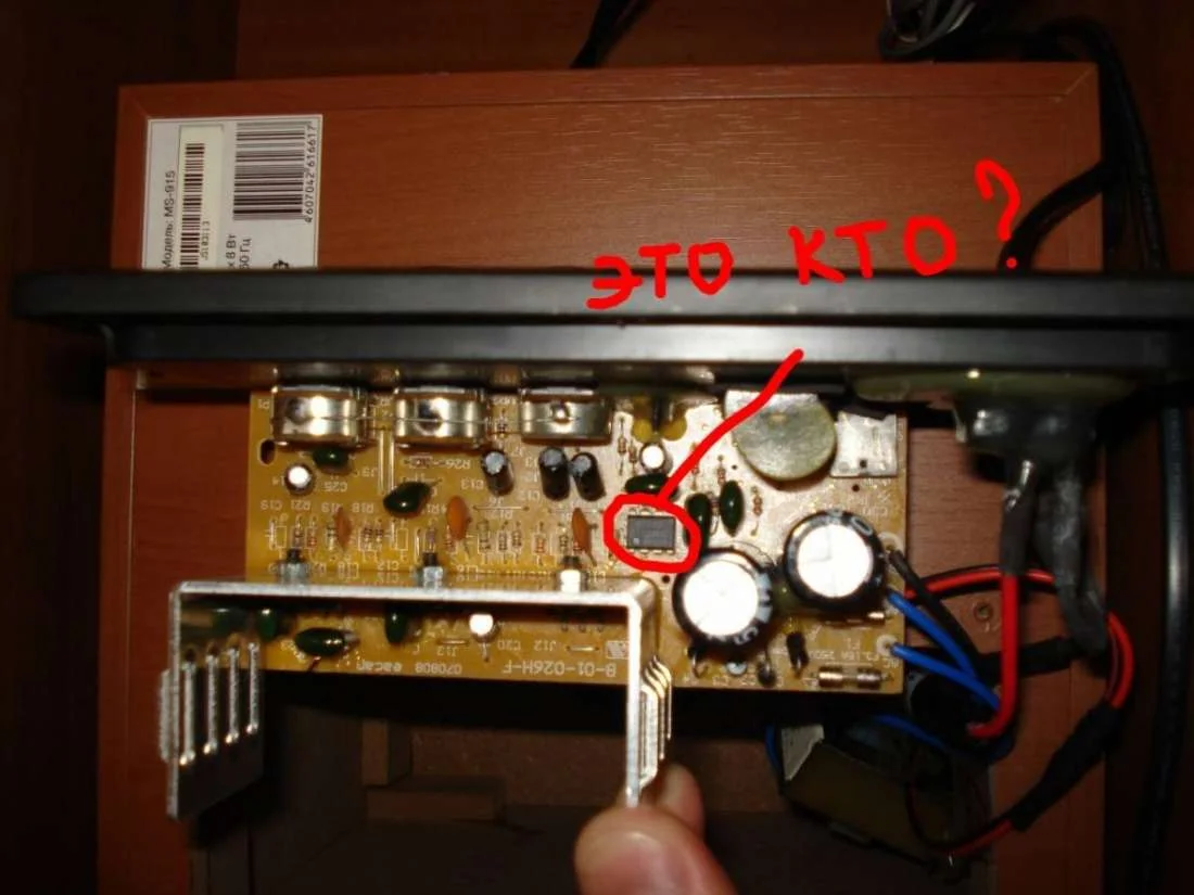

щупайте питание на трансе, щупайте после диодного мостика, возможно предусилок чудит (МС в корпусе SO8 восьмилаповая, инфа не точная ибо схемы нет, на фото не видно, посмотрите что на ней написано и поищите даташит)
контактная надеюсь проверена и разъёмы...
питание проверил-в норме, после диодного моста также все в норме. Микросхему я писал что поменял. Осталось выпаять конденсаторы и проверить их. Схемы не нашел.
меняли то ТДА а я про восьмилаповую МС, или её тоже меняли?
вот на неё найти даташит и посмотреть что за зверь
    63.4 KB · Просмотры: 1,853
МС восьмилапую (предусилитель) менял тоже.
"это вероятнее всего операционник, фнч для саба " -
- растолкуйте что имели ввиду "для чайника", пожалуйста.

верно думаете, ну вот примерно так и выглядит, это маленькая МС в корпусе SO8 SOP8
