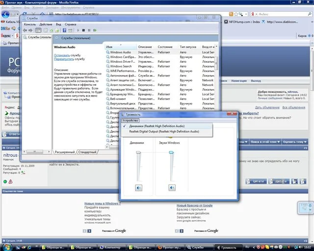

стоит виста ultimate, включаю компьютер, и не слышно никаких звуков.. драйвера обновлял, стоит Realtek High Definition Audio,Системная плата ECS G31T-M.
Скриншот микшера:

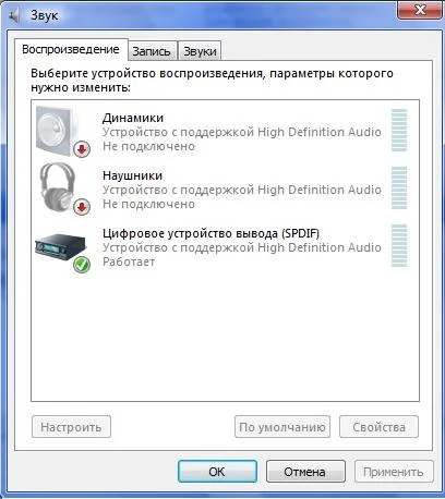

Надо попробовать выбрать динамики - свойство - применение устройства выбрать включено
кнопка свойства неактивна
А в диспетчере устройств что показывает, какая ОС и видеокарта?
win+r и написав : services.msc + нажав на интер , проверьте если служба аудио запущена, и в авто режиме ( если нет то запустите )
Олег А как ее запустить? Как она называется?
служба виндовс аудио или windows audio services, посмотрите похожее.
Пишет что запущено, авторежим включен
выбрано правильное устройство воспроизведения?
драйвер чипсета ставили до установки звука?
Все сделано правильно ( я так думаю) Сейчас в микшере динамики включились, можно выбирать громкость но звука нет
в колонках звук усилен?
регулятяторы в микшер подняты все ? галочки не где не стоят?
попробуйте перезагрузить компьютер.
Перезагружал раз 10, на скринах видно что все в порядке

Спасиб всем, проблема исправлена!
Поделитесь со всеми каким образом исправилась...
Ведь у кого-то может случиться подобное.
С новыми дровами пришлось minijack перетыкнуть в другое гнездо и все заработало!
Думается у Вас просто система наконец-то определила гнездо.
Для теста - попробуйте вернуть обратно - должна задать вопрос "как определить выход", авось в этом проблема;)
