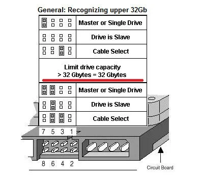

Здравствуйте, у меня пропало часть жесткого диска Samsung SP0802N. Вместо 80ГБ система, виндоус или дос видит только, 31,5 ГБ. Что мне делать чтобы восстановитьесь объём диска? спасибо

Я думаю, что проблема с таблицами разделов, а не в том, что у меня есть неразмеченна я область. Жесткий сам по себе определяется только с объёмом 31,5 ГБ, а не 80ГБ.

проверьте перемычки на жестком диске. на некоторых носителях есть перемычка ограничения объема диска. на наклейке на диске обычно указаны значения размещения перемычек.
    20.2 KB · Просмотры: 6,890
