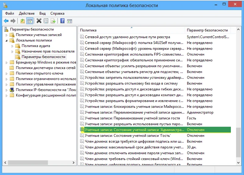

Попробуйте активировать встроенную учетку админа командой в cmd (работает в Win7, как в XP не знаю):
Код:
net user администратор /active:yes
перезагрузка.
Или: Пуск - win+r - secpol.msc - Enter. В левом окне в "Параметры безопасности" - "Локальные политики" - "Параметры безопасности". В правом окне двойной клик по "Учётные записи : состояние учётной записи "Администратор" - изменяем на "Включено".
См. скрин:
перезагрузка.
p.s. второй способ работает в редакции Рrofessional и выше.
