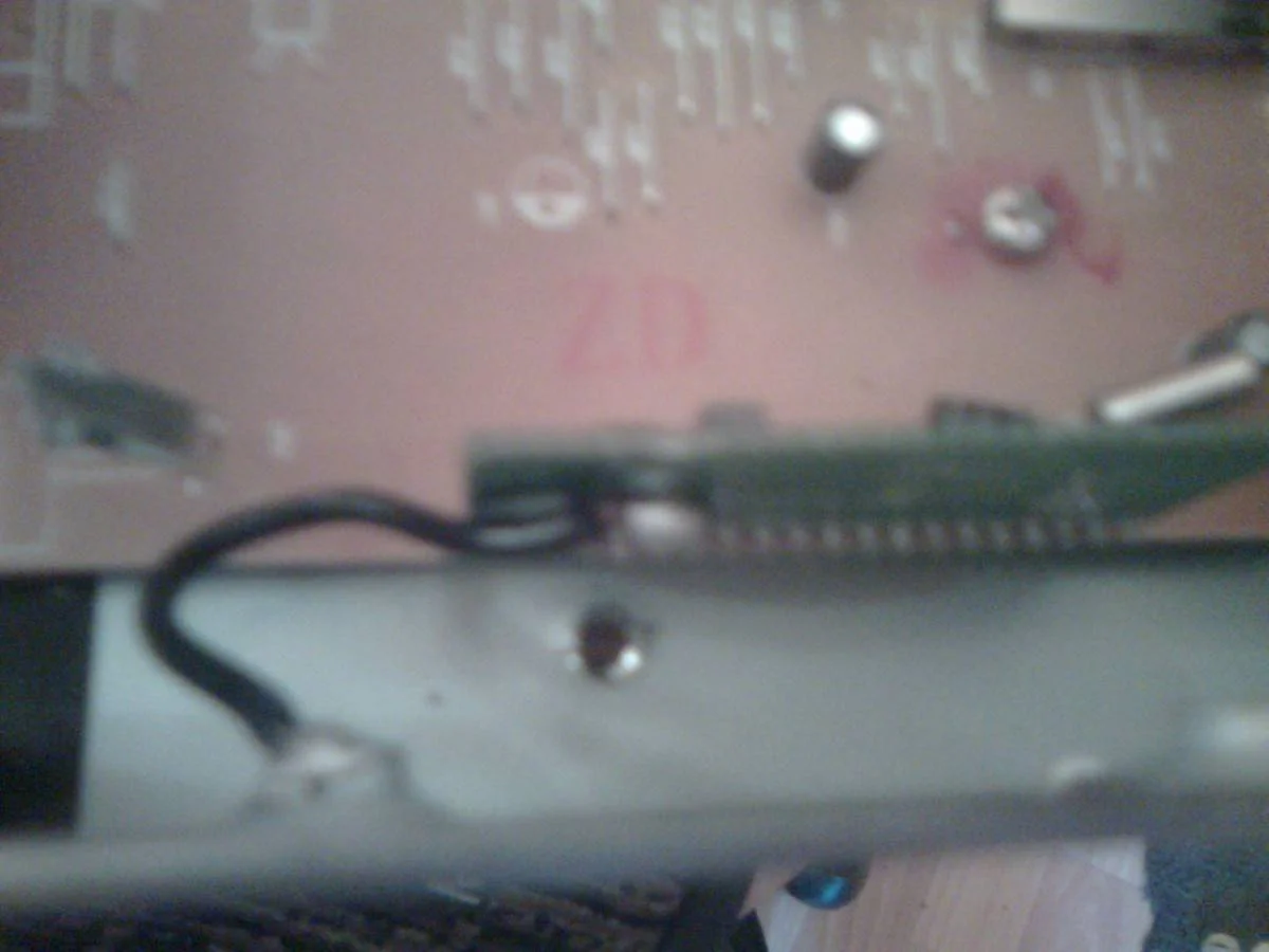

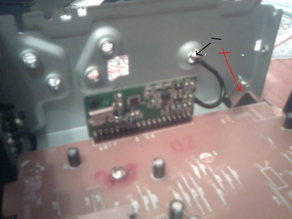

Зашибись в колхозе утро. Сфотайте тюнер

На кварц похоже.
