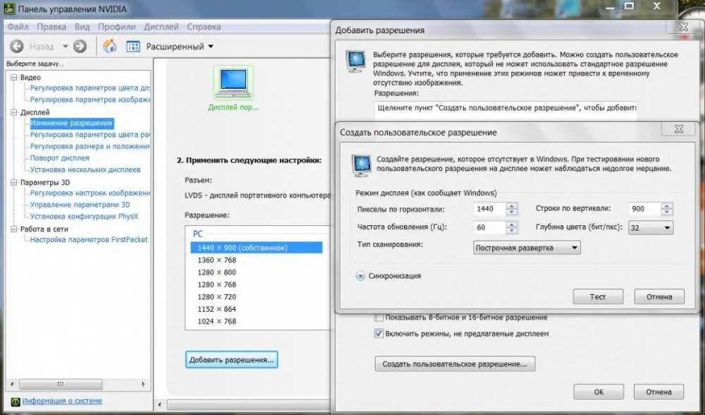

в смысле кабель ? у меня переходник на VGA
    64.3 KB · Просмотры: 2,002
minos66 спасибо большое все сделал :tehnari_ru_288:
