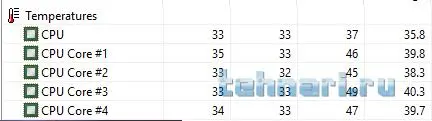

Здравствуйте, проблема в том, что после матча-двух во многих играх падает производительность, при этом компьютер не перегревается(по крайней мере датчики так говорят?)
Скриншот из теста aida64 extreme(прил. 1)
троттлинга вроде как нету от слова вообще, ну и температуры в самой игре намного ниже чем в тесте.

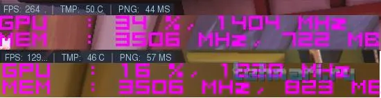

Для примера вот первая игра в день(прил. 2)
Фпс в районе 180-250
Но уже во втором матче за день фпс почему то начинает проседать и держится в районе 90-140(прил.3)
Такое чувство будто бы процессор/видюха решают взять себе отдых(даже температура понижается и не повышается, видюха выше 51 не греется вообще)

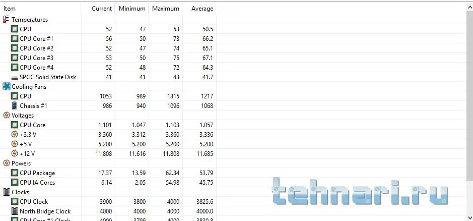

По линии 12 вольт конкретная просадка по питанию, с таким вольтажом комп вообще работать не может. Или врёт датчик или с БП проблемы. Подкинуть другой блок для проверки.
Блок питания какой? Для этой карты нужен минимум на 600 Вт.
11,6 - 11.8 - это не страшно, так же верить мониторингу не стоит, мультиметр наше все!

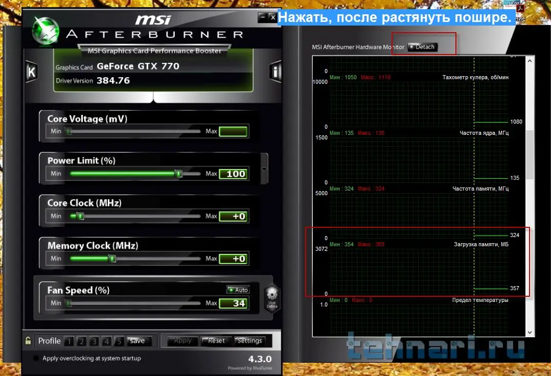

Как можно проверить переполнение видеопамяти?
в автербернере включить отображение видеопамяти и там смотреть за показателями
Можно запустить MSI Afterburner и посмотреть график.

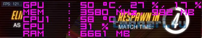

Вроде бы нет(Если я правильные графики выставил?)
Все также - просто так ни с того ни с сего видеокарта начинает работать не на полную мощность(при температуре и так ниже рабочей?). Процессор при этом не перегревается.

Запусти программу, растяни окно пошире, после игры просмотри все параметры.

А вы добавьте к своему мониторингу - показометр загрузки процессора. Я так понимаю у вас разные фпс на разных картах игры? Или вы на одинаковой карте играете все время? Вот и сравните. За одно можно попробовать выставить в энергосбережении - максимальную производительность.
В общем как оказалось это проблема была скорее всего в игре была(Т.к погуглив увидел много идентичных моему вопросов).
Решилось(тьфу тьфу тьфу) полной переустановкой драйверов, выключением часов в биосе, полным вырубом всех оверклоков что были.
Спасибо всем кто ответил.
Особенно рад что заодно со всем этим червей почистил что грели видюху-проц на 10 градусов, хоть и на производительности это и не сказывалось
