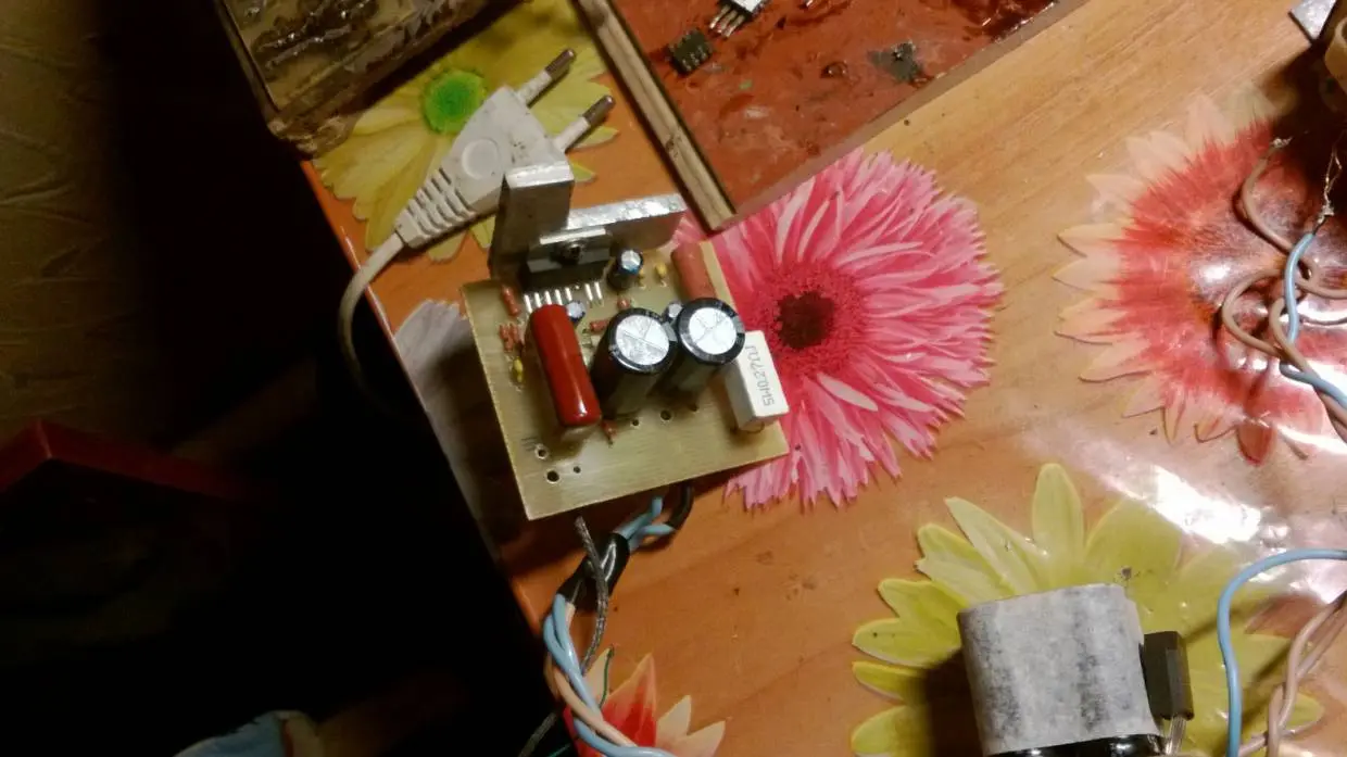

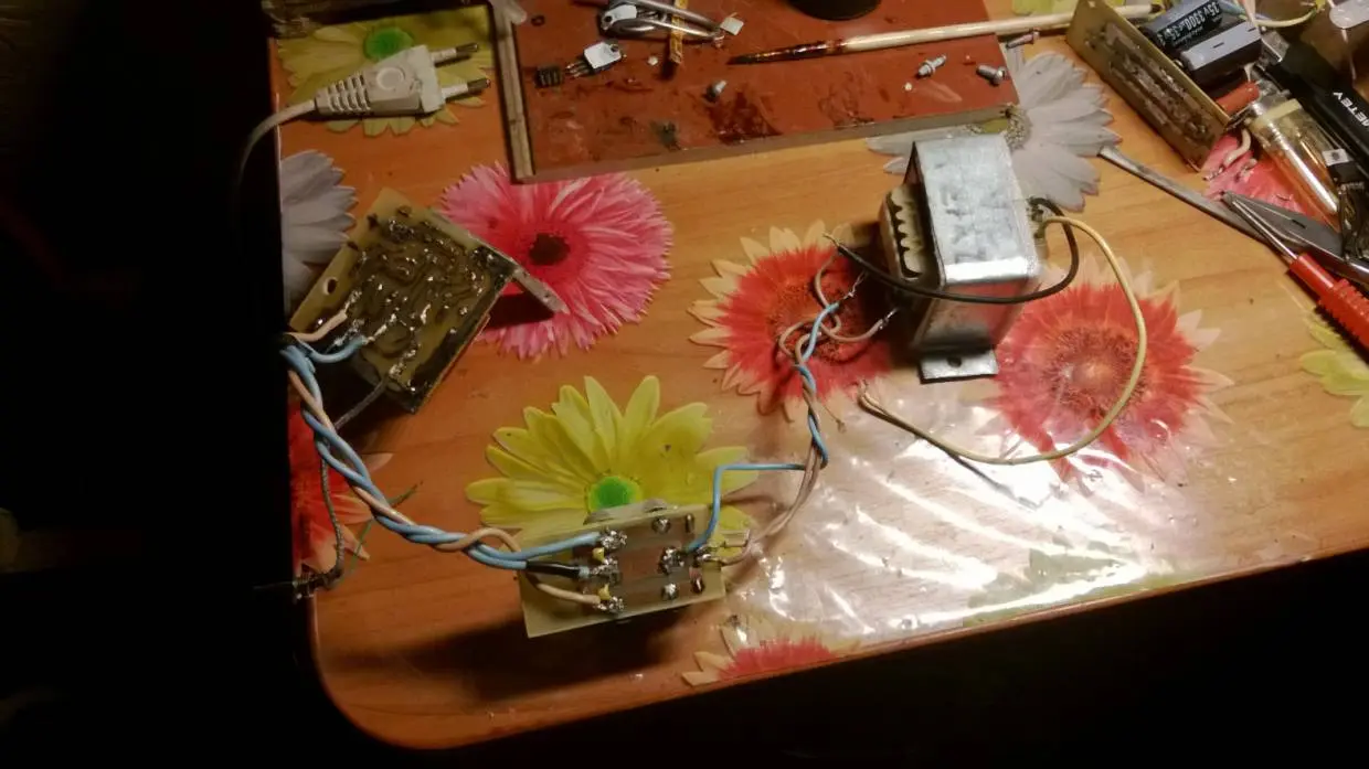

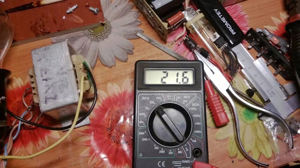

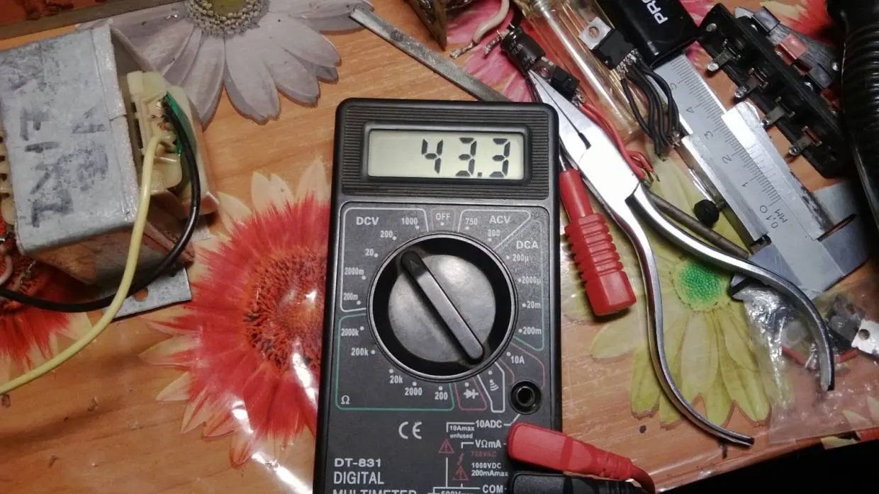

Вообщем дело такое...трансформатор имеет две вторичные обмотки по 17В 2А,после выпрямления и сглаживания получается 21вольт...при подключении к этому сему "чуду" блока на TDA7294 проседает напряжение на "+" плече до 13вольт,а на "-" до 11...в динамике гул (не сильный,средний) микросхема греется...

Проседает под нагрузкой? При какой нагрузке какой уровень напряжения?

Подключи к трансу другую нагрузку и проверь напряжение...На сколько проседает. Может ошибка в усилителе..

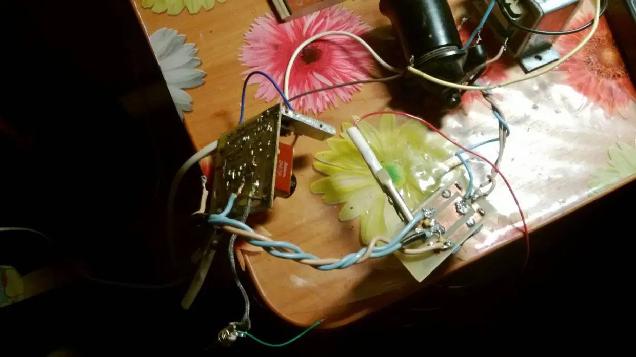

Ток покоя у 7294 порядка 30 мА. При отсутствии сигнала этого транса достаточно и микросхема не должна греться. Судя по всему идет самовозбуждение усилителя. Нужны более подробные фото самого усилителя с разных ракурсов и сторон, чтоб можно было его хорошо осмотреть, и по какой схеме и печатке это собиралось.
Трансформатор сам мотал или заводской?

Так перепроверь схему,может замыкает где...
