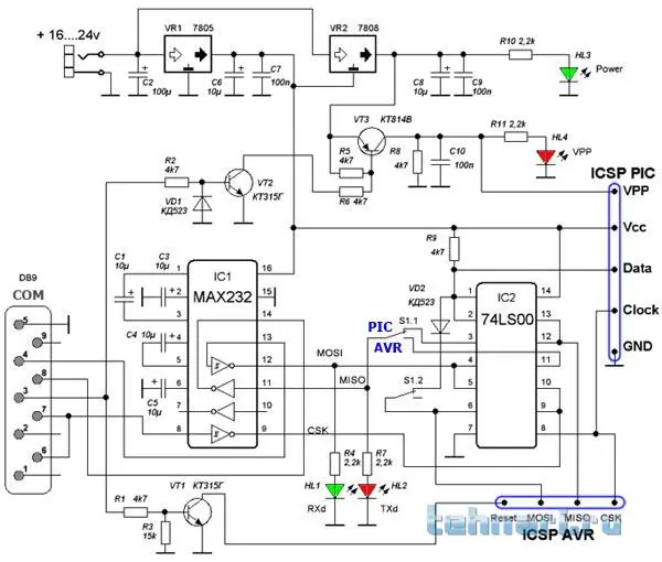

Добрый день. подскажите как прошить Attmega 8a в семерке .Что то Pony prog не получилось.,к тому же у меня ТОЛЬКО USB. Я,прошивал уже на ХР не помню какой прогой.
Какой у вас программатор это очень важно. А в программах можете попробовать Atmel Studio, CodeVision, AVRDUDE, WinAVR
программатор usb-екстрапик ,а code vision не устанавливается т.к платформа ХР К тому же Я в программировании и в английском полный ноль.
Работал я на ХР, этот программатор програмирует все, акромясь 16 F84a.А для AVR он в основном и предназначен.Только я перешел на 7 и не врублюсь какой еще бы попробывать прогой прошить AVR (только без заморочек) типа пинипрог.Пытался я поставить программы типа Atmel studio6,avrdude,winavr.не получается ,то открывается страница вся исписана по англицки,то ваша программа не совместима.Вообщем сообразите для меня простенькую версию с инструкцыей,буду очень благодарен. Пинипрог не программирует ,пробывал.Не охота переходить на ХР.

Этот программатор не прошивает AVR, вы сами вдумайтесь в название вашего программатора ExtraPIC, судя из названия он врядли предназначен для AVR. Или же фото в студию программатора. У вас покупной или сами собирали?
Я же вам рекомендую собрать программатор для AVR и не мучатся.

это можно .Я это изделие называю Екстрапиком.Собранный своими руками .
    26.1 KB · Просмотры: 327

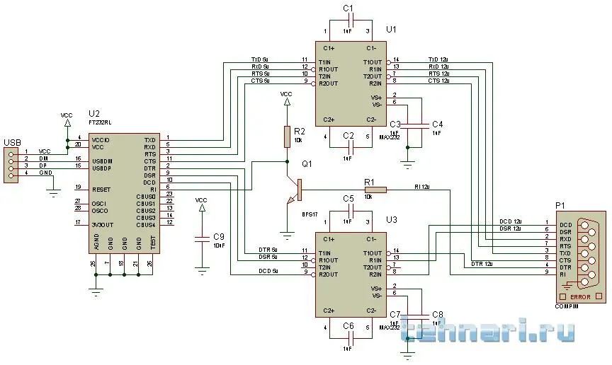

а,это начало:
    29.6 KB · Просмотры: 141
Ну предположим что Ваш ExtraPIC прошивает Avr если перекинуть перекоючатели... Меня смущает организация связи с пк, это как вообще ? Из Usb вы преобразовываете в ттл уровни - потом ттл преобразовываете в RS232 двумя max232, а потом снова его преобразовываете в ттл третьей max232 (та которая в схеме программатора) ? я правильно все понимаю ?
Вот описание на данный программатор.
Там есть список с кем он работает.
( Какие микроконтроллеры поддерживает)
Удачи!
ваш программатор будет работать только с ic-prog и ponyprog. В IC-Prog Поставь галку "использовать драйвер windows" и перезапусти icprog.
Так же люди в сети утверждают что
На ВИН7 все работает без настроек. И IcProg и PonyProg. В свойствах выбрать совместимость с windows95. Работает
А так как мне кажется проще установить виртуальный Windows XP. Надо прошить включили XP прошили выключили...

Мужики !!! Все ,что вы говорите и пишите это правильно.Я ВАМ пишу,что я этим изделием прошил Pic 12f629,12f675,16f676,16f628a(16f84a не прошивает)AVR attiny2313,atmegu8a и ни каких проблем.Правда это было на ХР.А ,насчет виртуальную ХР мне в 75л не потянуть Прочитал я это и пришел к выводу ,что проще установить 2 проги,у меня так и стояли ХР и 7.Этот программатор согласно описанию программирует и ПИК и АВР.,а как он их программарует криво или прямо это его дело,главное работает.Хотел поработать на 7 ,наверное не получится.

дорогие знатоки!!!!!!! Нашел неисправность в преходящей плате для Atmega8 .Исправил ,все шьется прекрасно.Собранный мной сей USB -программатор(см.выше)работает прекрасно и с PIC(кроме 16f84a)и с AVR и на 7 и на ХР .Пользуюсь IC PROG,PONYPROG.Разберемся и с Pic 16f84a,а что повесить 10 ногу через 1 ком,ни чего не дало.Конечно если использовать чисто COM то оно конечно может быть,а через виртуальный ни в какую.Остальные шьются без проблем.И кто это изделие сотворил и почему так засекретил.
Если Вы внимательно посмотрите на схему с описанием то она отличается от придедущей тем что там есть резистор обозначеный как RGM прочтите зачем он нужен, или в поиске -как программировать 84а. Я новичек и только учусь и по этому мой следующий ответ по поводу чипов да для катриджей программой ПОНИПРОГ. И еще комп древний но установлена 7.
