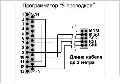

Ну значитца первым делом собираем программатор "5 проводков" только без перемычек 2-12 и 3-11. Далее подключаем МК к программатору и питание к МК, у меня питание МК взято с ЮСБ разъёма и сделн светодиодик для нагрядности:D Так же в цепи между МК и LPT я поставил резисторы 50ом, для сохранности LPT:D(советуют 150ом, ну у меня со 150 не заработал). Ну вот значится, запускаем Унипроф и подключаем контроллер и питание на него, Унипроф высвечивает "МК не откликнуля......" нажимаем ОК, в правом верхнем углу нажимаем кнопочку LPT Pins, и выбираем к каким контактам у нас что подключено(номера контактов в скобочках!) в нашем случае Reset - Data7(9), Mosi - Data5(7), SCK - Data4(6), Miso(10). Жмём ОК, посередине над полями нам высвечивается тип подключенного контроллера. Всё контроллер определился и всё работает, далее сама прошивка, нажимем кнопку с открытой папочкой и надписью HEX (над названием контроллера), откроется проводник, в проводнике выбираешь файл прошивки с расширением .hex и ОК, окошки заполняются букавками и цифирками :)), это показывается код программы и EEprom. Далее нажимаем кнопку ERASE и этим очищаем память контроллера от предыдущей прошивки или всяких случайно появивших фигней:D Очистку надо производить перед каждой прошивкой. Далее нажимаем кнопку PROG в левом верхнем углу(со срелочкой), и начинается прошивка, как только закончится, тоесть прошивка с компьютера записывается непосредственно в память МК, по окончании я обычно нажимаю кнопку TEST она проверяет идентичность прошивки МК и программы на ПК, при прошивке слоучайно могли сбиться какие нибудь значения. Если надо выставить фьюзы то нажимаем кнопку FUSE, и в открывшемся окне нажимаем везде READ, таким образом видим какие фьюзы выставлены в данный момент, ну и переставляем их в нужной нам последовательности, после чего нажимаем запись. И всё, контроллер готов, закрываем унипроф, отключаем питание и программатор. Если интересно то скину фотки моего "Программатора":D
P.S.
Это я описал процесс первого включения, при втором и последующих, выставлять пины не придётся, контроллер определится автоматом и его останется только стереть и прошить.

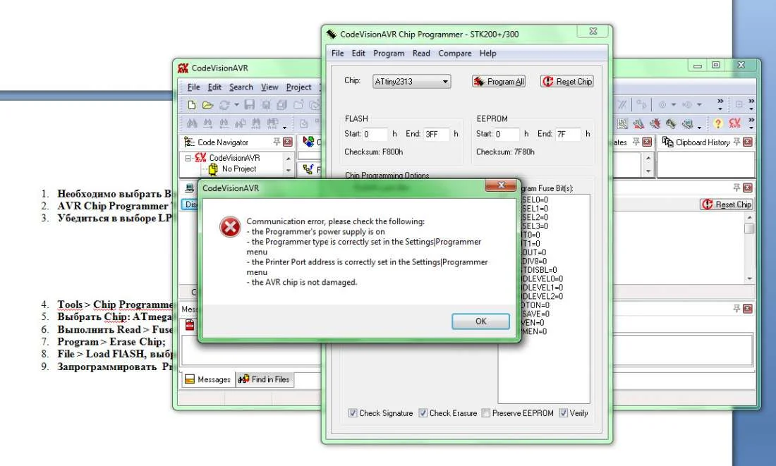

Ну что ж моя первая попытка провалилась на начальном этапе :)) как и предполагалось :)
Device missing or unknown device (-24) Щас буду щупать плату... не знаю только что я там смогу теперь найти :)) все просмотрел по 15 раз. вроде все в порядке...
Пробовал в ПониПрог...

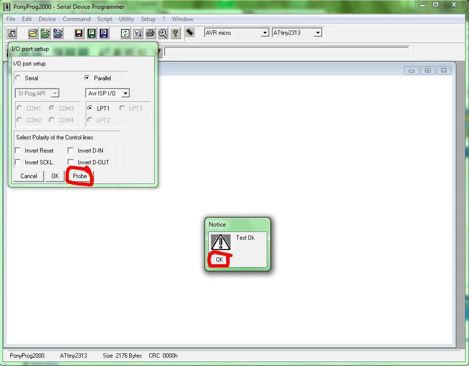

Я в CodeVisionAVR прошивал, пони с моим программатором не заработала.
вот что и тут получилось

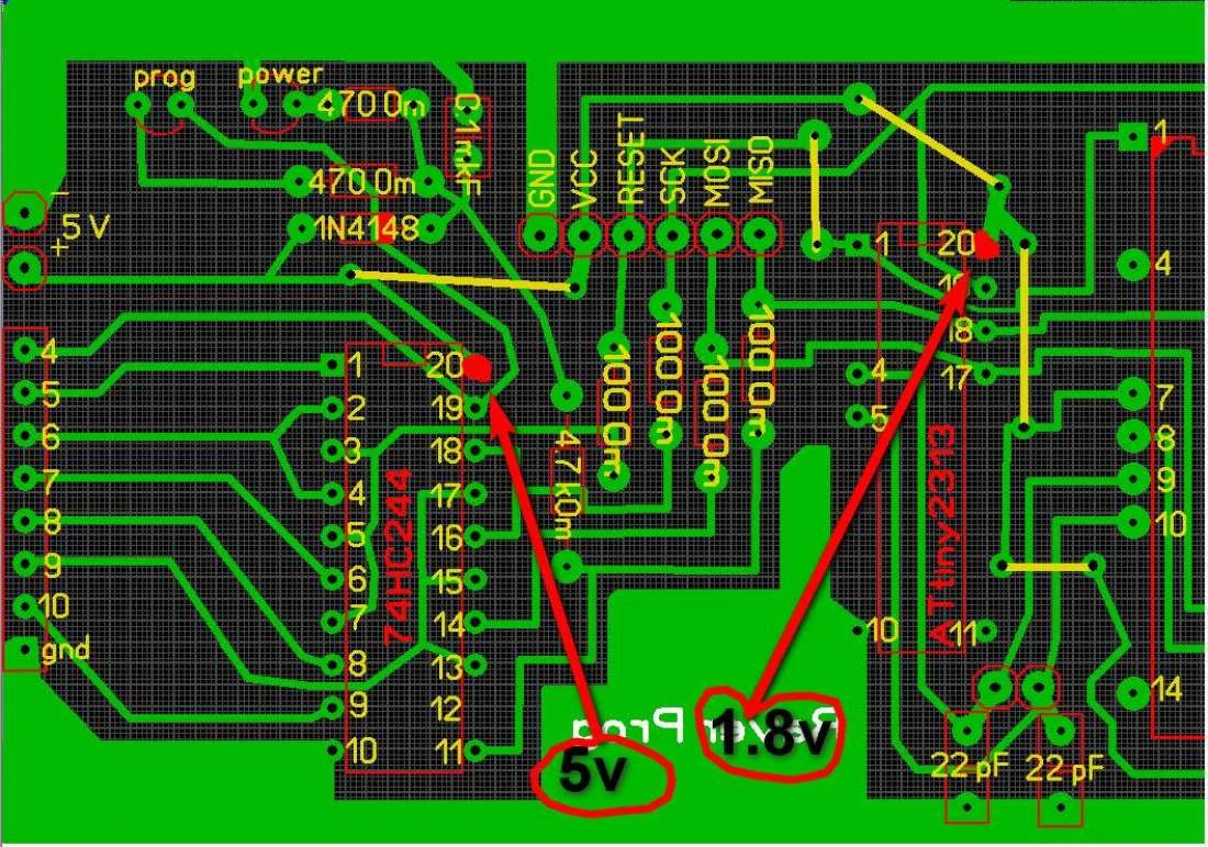

пощупал питание... на светодиоде индикаторе питания как и на 20 пине Attyni2313 всего 1.8V. Когда на микросхеме на 20-м пине и на всю плату подается 5V.
    221.3 KB · Просмотры: 175
Должно быть 5в. Проверяй перемычки, смотри сопли, звони дорожки:D

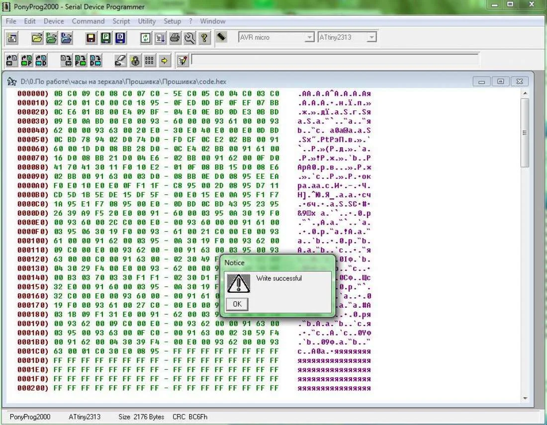

Как я программировал
Значит рассказываю, как ЭТО было.
1.
нажимаю Setup > выбираю Calibration> нажимаю Yes > OK.
2.
все получилось, откалибровали
3.

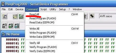

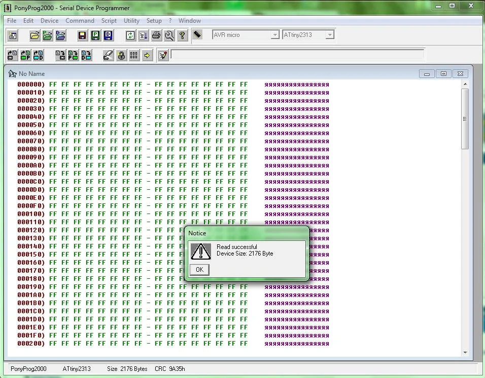

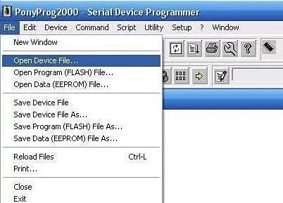

потом читаем микруху.
4.

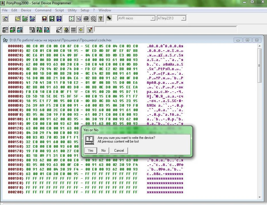

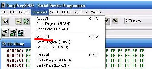

Заливаем и шьем

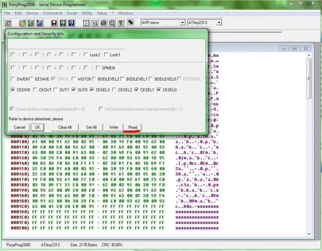

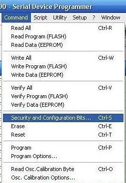

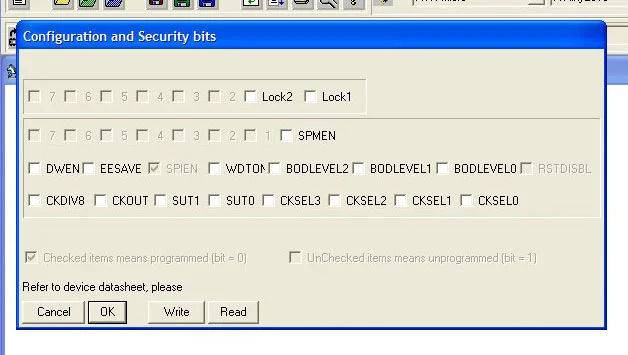

а теперь его величество "могучий Фьюз"
Первый раз я завалил микруху, тем, что просто сразу нажал нужные галочки
и тупо Write.
Потом мне подсказали что надо её сперва Read.
Ну Read я её. вторую микруху однако ж постигла та же участь.
Вот и думаю теперь, что ж я сделал не так. каким богам не угодил :))
У меня с самодельным программатором тоже было что-то подобное. И именно на фьюзах.
а этот этап обязателен? если просто залить программу. а не фьюзить...
Не пинай, бо не знаю что такое фьюзы эти :)) значение и важность...
Фьюзы - это настройка микроконтроллера, без них он будет неправильно работать. Если вообще будет.
