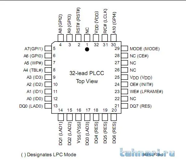

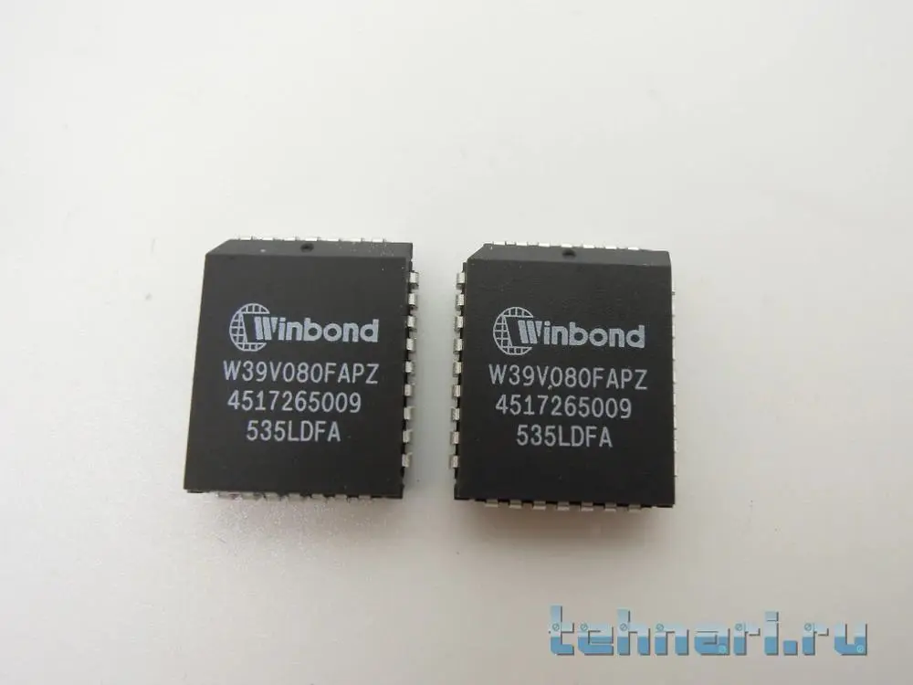

Всем привет, появилась надобность перепрошить флешку BIOS PLCC32 и ей подобные, программатора нэт ( флеш вроде как использует протоколы FWH/LPC
подскажите как перепрошить/ сделать к ней программатор (если возможно)
так же подумывал сделать программатор из старого CD-rom - пока не разобрался tehno015

Когда-то давным давно, кода у меня еще не было вообще никакого программатора, я прошивал такие флешки технологией "хот-своп". Суть её в следующем: на материнской плате компа устанавливается панель, в которую втыкается ИМС с BIOS-м. Комп загружается, затем аккуратно извлекается рабочая флешка, а в место нее ставится та, которую надо прошить. Далее запускается программа-прошивальщик (для каждого производителя MB своя) и требуемая прошивка заливается во флешку.
Таким способом я прошил мно-о-ого флешек пока не спалил MB. Потом задумался о покупке программатора. У меня сохранился даже специальный инструмент для извлечения таких ИМС из панели.
P.s. Если это разовая акция, дойдите до любого СЦ, где ремонтируют электронику. Там за умеренную плату (порядка 100-200 руб.) Вам прошьют эту флешку.

думал о таком, акция как бы не разовая - подумываю про покупку программатора, но дэнег нэт эх... а по поводу прошивки через плату CD-ROM стоит ли заморачиваться tehno015
В двух словах расскажите как это делается. Я такого способа не знаю.
Как я понимаю, в случае проггера на CD-ROM нужен дополнительный софт, который еще надо найти. На МВ такой проблемы нет, прошивальщики выложены на сайте производителя.
Потом, не забываем о питании флешки. В корпусах PLCC32 оно бывает 3,3 В; 5 В; 12 в. В таком варианте без специализированного проггера не обойтись. Так может сразу его и купить, не теряя время на "колхоз" из вторсырья?
Если надумаете покупать, то берите сразу с наиболее распространенными типами панелек: SOIC-8 (4 и 5 мм), PLCC32, TSOP48
да думаю колхозить в данном случае не буду, подумываю приобрести TL866 II Plus
Мне тоже внезапно понадобилось прошить BIOS на plcc32.
Нашел еще один способ, хочу поделиться.
Ничего особо колхозить не придется.
Есть программа под линукс, называется flashrom.
Ставится из репозитория или можно скачать исходник и собрать самому.
Смысл ее в том, что она использует разные устройства в качестве программатора. Может шить на материнских платах (способ с заменой ПЗУ после загрузки), на сетевых картах, видеоадаптерах и т.п. На сайте программы есть список совместимых устройств.
У меня нашлись пара сетевух с сокетом для plcc32, но у сетевух оказалось ограничение в 128 кб. А биос был 256 кб.
Так что способ вполне рабочий. Если повезет, вставляете в сокет свою пзу и шьете.
