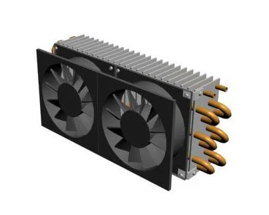

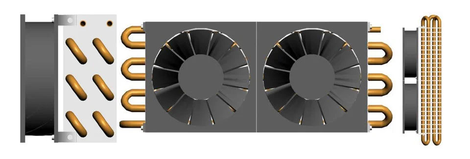

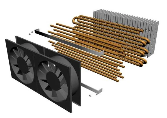

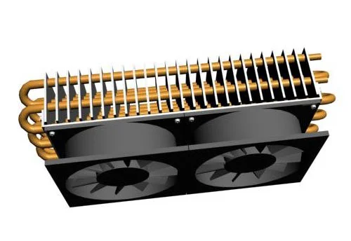

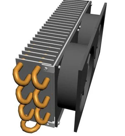

Прошу оценить радиатор
Спроектировал радиатор исходя из доступных компонентов:
Характеристики радиатора:
Водоизмещение - 70см3
Общий объём меди - 93см3
Общий объём алюминия - 281см3
Вес без куллеров - 1600гр
Размеры с куллерами -294х120х90
Без куллеров -294х120х50
Размеры сектора алюминиевой решетки -240х120х50
Характеристики куллеров:
Скорость (об/мин) - 500-1200
Производительность (м3/ч) - 40.54-90.8 х2
Уровень шума (дБа) -8-14х2
Вопрос: Пригоден ли такой радиатор для охлаждения компьютера в целом?
(включая резервуар порядка 5-10 литров)
Для тех кто знает что такое 3Dmax и зачем он нужен :tehnari_ru_038: Констроелно в 7 версии для открытия не требует никаких дополнительных плагинов, библиотек и текстур. Посмотреть вложение радиатор.zip
