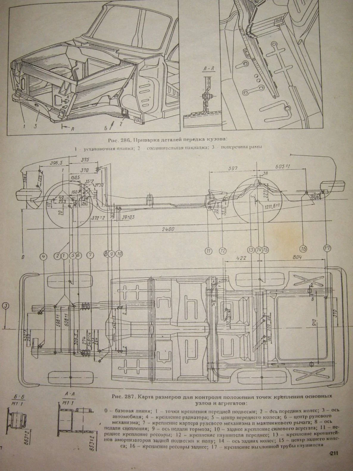

зравствуйте форумчане,обращаюсь к вам с такой просьбой.мне нужны размеры всей ходовой москвича 412,а именно-длинна от передних колес до задних,растояние между передних лонжеронов да болтов,между задних лонжеронов-от рессоры до рессоры,можно даже на рисунке размеры показать.

я планирую строить багги на базе агрегатов москвич 412!вот и спрашиваю растояния между ланжеронов,болтов,растояние между передней балкой и задним мостом.
может уто еще знает или есть примерные чертежи такой раммы,делаю новую раму для агрегатов

Понял. Вот тебе скан точек Москвича.
    231.1 KB · Просмотры: 1,609
вот благодарю так благодарю!)а есть еще точки сварки заднего лонжерона?
