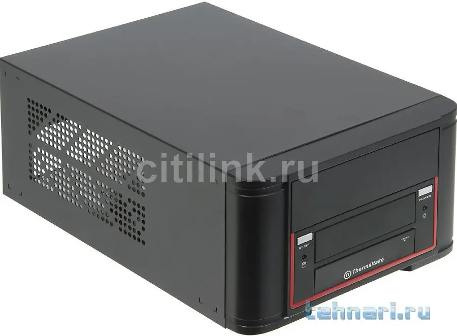

Доброго всем времени суток.
Не могли бы Вы помочь с конфигурацией настольного домашнего системника в корпусе miniITX THERMALTAKE Element Q для: работы с офисным пакетом Microsoft, интернет-сёрфинг, скачивание с торрентов, просмотр видео, скайп, компас, SketchUp и 1С (последние три не постоянно). В игрушки не играю.
Почему в этом корпусе: хочется чтобы он стоял на столе и в него при необходимости можно было быстро поставить любые карты, быстро извлечь системный диск, а не ползать под столом.

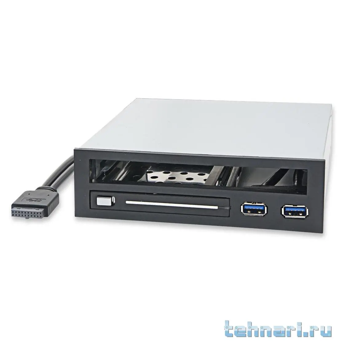

В 3.5" отсек хочу поставить кард-ридер вот такой Chieftec CRD-501D,
а в отсек 5.25" вот такой Slim ODD+2.5" HDD Drive Bay.
Хочется чтобы системник был как можно более тихим, поэтому готов потратиться на хороший, тихий БП и хорошую систему охлаждения процессора и видео. В комплекте корпуса, как я понял, идет свой БП, но я готов его заменить, тем более он всего 200 Вт.
Хотелось бы современную начинку, чтоб хватило на ближайшие года 4. Желательно, чтобы мать поддерживала Wi-Fi и Bluetooth.
Диск ssd на 256 Гб, один, ставится будет не внутрь корпуса, а в Slim.
И еще нужен монитор, желательно 19", читаю много с экрана, больший размер ни к чему.
Сам не силен в железе, поэтому прошу помощи у гуру.
Ссылки мне еще нельзя указывать в письме,поэтому поубирал.
P.S. А может вообще не реально такое собрать в этом корпусе?

Доброго дня.
Раз никто ничего не советует, то попробую спросить по другому, какой из вариантов наиболее предпочтителен:
Общее для всех
Корпус miniITX POWERCUBE 210 (он такой же как и выше на фото, только передняя панель покрасивее)
В 3.5" отсек кард-ридер Chieftec CRD-501D
В 5.25" отсек Slim ODD+2.5" HDD Drive Bay
Привод BD-RW/DVD-RW LG BT30N (SATA)
БП SFX Series SX500-LG
OS Win 7Pro 64-bit
1 вариант
Intel core i3-2105 3.10GHz, Socket 1155 LGA
ASUSTeK P8H67-I DELUXE
2 вариант
Intel Core i3 4330T 3.0GHz, dual core, 35W TDP, HD4600
Gigabyte Z87N-WIFI
3 вариант
Intel LGA1150 Core i3-4170 3.7GHz, 3Mb, LGA1150 (Haswell)
MSI H81I S1150, iH81, 2*DDR3, PCI-E16x, SVGA, DVI, SATA III, Lan, mini-ITX, Retail
PCI-E 2048Mb GeForce GT730 Zotac Zone PCI-E 4096Mb (ZT-71115-20L)
Кулер на процессор низкопрофильный (высота 30-37мм)- выбрал 4 варианта, какой из них самый тихий- не знаю, может кто подскажет?
1. Noctua NH-L9a
2. Reeven Vanxie RC-0801
3. Scythe ITX30
4. Scythe Kodati SCKDT-1000
Не определился с оперативкой, надо бы как можно ниже сами планки, но при этом какую-нибудь получше и с ssd тоже пока нет определенности, хочется что-то понадежней.
Надеюсь теперь вам будет легче мне помочь.
